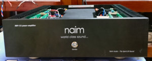

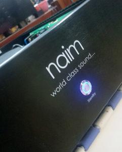

    Cái mẹt ko biết mần, thôi thì in đại có gì xài nấy .........

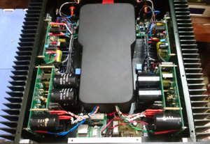

    Dàn ruột sau khi đi dây, cột lại đâu đó rồi mà nhìn thấy gớm quá, cứ như ampli japan :mrgreen:
    Chúc cả nhà vui vẻ. Thanks all.

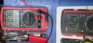

    Show nốt trưa nay đóng điện lại sau khi vào vỏ này:
    DC offset ổn, tình hình rất ư là ok :D

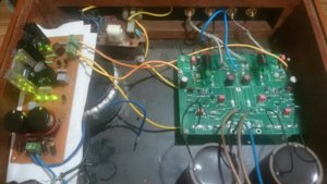

    Các bác cho em hỏi xíu, mạch này có phải điều chỉnh gì không ạ
    Em lắp như mạch, mà DC offset của em toàn ra cỡ 3V, hic
    Em đang lắp cặp 5200, Mj15032/15033, con ở giữa là BD139, đầu vào 2240. Còn lại đều như ghi trên mạch ạ

    2240 khác chân em nhé.

    Úi, ảnh này là em chụp lúc còn đang dùng BC546, đổi sang 2sc2240 em tréo ngoe chân rồi anh à. Em chỉnh biến trở mà áp rơi trên con trở 0,22R bé nhất vẫn chừng 2,8V.
    Mà mấy em 5200 nóng lắm, em chỉ cắc - bụp bật đo rồi chỉnh nguội, lại bật lên đo thôi

    Bác xem kỹ giá trị trở nhất là con 1K và 100R. Trc em nhầm vụ này DC ra cao hơn bác cơ. Chú buidoi_44k cũng bị như bác sau ktra là do sò hở 1 chân (chú dùng sò sắt)
