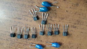

    mẢNH GHÉP CUỐI CÙNG CHO PRE NAC72 MẠCH MUTE. :D ỦI ĐI ANH EM.

    NAC em dùng ztx 212 cũng hơi sáng, cho 2N4250 Đầu đen thì ngọt lịm.

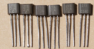

    Sáng nay ra lão Lâm gỡ được đúng 1 bộ ztx384 ztx214 .quá hên luôn.

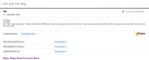

    kHAKHA MÌNH LÀM TRƯỚC RỒI NÓI SAU....Em làm bản đặc biệt 10 pcb mạ vàng thật 24k luôn cho nó máu...vàng thật chứ không phải vàng màu nhé.

    hehe mạ vàng với điều kiện cắm phát nghe ổn liền chứ mod miết cũng tan thân ngọc ngà thôi anh ơi :mrgreen:

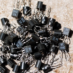

    Mấy cái này dễ làm , một phát chạy ngay ... :mrgreen: , phiền mỗi cái BC239 chân cẳng cứ cong quẹo going như là đồ bỏ thùng rác vậy

    aNH ĐỂ DÀNH CHO EM MẤY CON bc239c NHÉ ANH,EM ĐANG CẦN LẮM,LÀM CON NAPxxx ĐỂ ĐỜI....

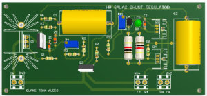

    nGỒI RẢNH EM LẠI LÀM CON NGUỒN SALAS CHO TUBE...BẢN NÀY CỦA SALAS LÀ TỐT NHẤT..............COPY LAYOUT CỦA TÂY LÔNG CHO LẸ. :D...GIỜ KHỐÁI LÀM 1 MẶT LÀM PCB CHO NHANH.
    tUẦN SAU ANH EM ĐANG CẦN SALAS SHUNT CỨ QUA EM,PHÁT CHO MỖI BÁC 1 MIẾNG...EM TRỒNG ĐƯỢC PCB RỒI.

    Chời ơi "like is afternoon" mấy con BC239C này thì dễ ở đâu cũng bán cả , chỉ có ZTX214C /384C phải chờ trên 2 tháng tưởng là mất luôn rồi , mình tháo từ pre818 ra cặp VCAP gắn vào nghe rất ư là OK , nhưng với tiêu chỉ ngon bổ rẻ kỳ này mình dùng Nichicon BP-S ( quỹ đen của mình bị gấu biết rồi ) .
