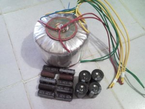

    Theo em biết 1 cục thì công suất cuộn thứ cấp chỉ có 125W, trong khi cs ra của amp ni tới 70W/ch --> 2 kênh làm răng đủ bác ơi?
    Bác mua cục Hoàn cầu mới tinh giá đắt, nhưng mua cục dùng rồi hình như cỡ 90k/cục thôi mà?

    Super ới, cho em ké luôn tụ nguồn Philips BC với... để dành dùng dần. Với số lượng DYIer cho dự án này, em nghĩ không phải ai cũng có sẵn kho tụ nguồn, hoặc tụ có sẵn chưa chắc ngon như BC.
    Nếu có thể, cụ vancao cho 1 cột đăng ký số diode cầu và 1 cột tụ nguồn vào ds đăng ký lk được không ạ?

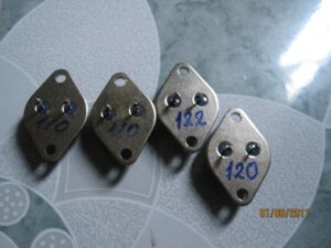

    em khoe sự chuẩn bị của em cho Naim Nac với ah! :mrgreen:

    sò gì đấy cụ. sao em nhìn không được " xịn '' cho lắm cụ nhỉ?

    dạ thưa sò nhà cháu là sò này thưa cụ!Match mấy chú này mệt quá cụ ah, nóng bỏng tay........... :(

    cụ còn có nhiều mà match chứ như em muốn được bỏng tay như cụ mà cũng có được đâu ạ. :(
    cụ kiếm ở đâu mà sò xịn thế ạ? Em cũng chuẩn bị cho Naim được có thế này thôi ạ.

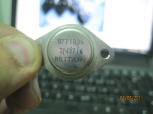

    Cụ Ngóc cho em hỏi là Match cái này có giống match K170 ko ? Có gì hướng dẫn em với => hi vọng là 4 con cùng Seri sẽ có cùng số đo :lol:
    Mấy con đó đồng nát nên không xịn...
    Cũng vẫn em nó nằm "sấp" lại thành ra hàng xịn :lol:
    Cụ có em nào nằm ngửa mà xịn xịn cho em nghía với ke ke

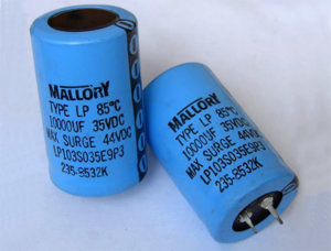

    Tụ này sài cho lọc nguồn có được không các bác? Em thấy Muy to còn chất thế nào em không biết nên nhờ các bác giải đáp giúp em

    Quá ổn để lọc nguồn....mỗi tội V hơi thấp!

    Max nó đến 44V mà bác? Nguồn cho phần công suất chúng ta 24 VAC ------~ 35 VDC, thế là nó vừa đủ đầy chứ bác? Em không giám chắc nó an toàn đến đâu

    thật ra trên lý thuyết thì tụ chịu được gấp rưỡi điện áp danh định nhưng mà còn quan trọng độ mới hay cũ của tụ nữa ah!Nếu là tụ mới thì ngon quá, còn nếu tụ cũ tháo máy của mỹ thì cũng nên đo kiểm lại đàng hoàng và cẩn thân chút cho an toàn cụ ah
