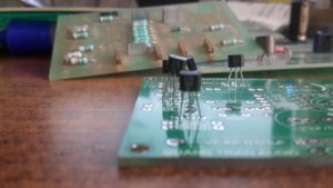

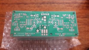

    Hàng về,chưa coa pcb mạ vàng......

    Báo cáo các bác là NAC của em khóc rồi ạ. CảM ơn anh Quang với các bác quan tâm. Giờ em tìm cách may áo cho nó thôi.

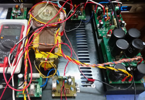

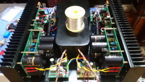

    Dàn trận cho con NAP đời đầu, giờ mới makeup lại cho em nó, kiểm tra mọi thứ ok, mai là hoàn thành :mrgreen:

    NAP đời đầu em làm xong từ tháng 09/2012 nay Bác mới hoàn thành :(

    Khổ thế, em nó hồi giờ hát mà ko mặc gì hết, vì vấn đề văn hóa nên sau phục hồi nhân phẩm nay buộc phải mặc đầy đủ mới cho trình diễn cụ ợ :D
    ... xong rồi đây, có kinh nghiệm vào vỏ cho thằng em, giờ làm thằng anh khá nhanh, gần cán đích rồi ... Thanks.

    Nap 135 dùng sò sắt MJE1500x , 2N3773 nghe mới ngon, quan trọng là con hồi tiếp 47 uF dùng wet tantalum nghe nó mới chất.

    Heee, có dịp mời bác tản qua nhà em nghe hộ, theo em thì sò sắt mới ko đáng lắp, còn tụ tantalum cũng vứt, dù là wet hay ướt gì gì cũng rứa ... đó là tai em nó bảo, còn thì tùy cụ ợ ...
    Con NAP này đáng đầu tư kỹ ở bộ nguồn, làm có tới hay ko là do nguồn và đi dây thật chuẩn cho nó chứ chẳng do sò hay tụ gì sất, tin hay ko cũng ... tùy, khà khà :) Con amp này đáng đầu tư nên em mới làm 2 cái đóa ah.
    Em tốn tiền với đống sò sắt và tụ tantalum rồi vì nghe linh tinh, nên nghe nhắc là ... bực :mrgreen:

    Anh Quang còn pcb pre NAC không để en 1 cái mai rảnh em chạy qua lấy
  18. mimosalq
    mimosalq Advanced Member
    8/5/06
    12.824
    122
    còn em.anh làm hơn 100pcb lận.

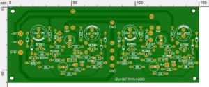

    Thêm 1 pcb phono đã ra đi để lấy bộ ztx......

    Đang chờ Sao Kim ra buffer Diamond để chồng tầng với con NAC.........................................
