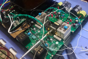

    NAC còi.............................................. :D

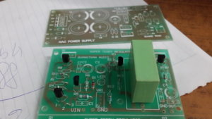

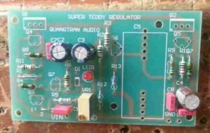

    Nguồn super Teddy cho NAC anh em gắn 2 cái jump như thế này nhé.

    M.27 có đối thủ xứng tầm rùi ... nghe dị xin lỗi chịu ko nỗi :mrgreen:
    Mass đi kiểu này im phăng phắc nghe cả tiếng tiếng thằn lằn chắp lưỡi, heee

    Nguồn teddy super reg. của e mới được bi nhiêu đây.

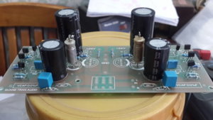

    Anh em gắn thêm buffer diamond, ngõ ra bufer qua volume 10k rồi nối vào NAC72.....Bất ngờ lớn. :D

    Em hỏi xxx cái anh ơi, nichicon muse bp-s không phân cực thì gắn vào bo kiểu gì vậy ạ? Tụ này đắt đấy chứ ạ, có thấy còi đâu anh?
  20. langbam
    langbam Advanced Member
    12/1/12
    1.800
    28
    Còi là so với dung lượng tụ nguồn thôi bác, bác cứ cắm vào cháy anh Quang đền cho cặp khác. :lol:

    Báo cáo nguồn Teddy đã chạy ngon lành không 1 trở ngại nào...em đang set 24.5VDC cho NAC72.Cám ơn Kirato đã tài trợ mớ tụ wima đẹp....
