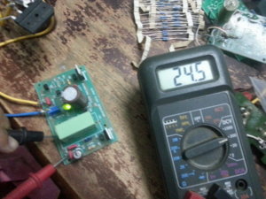

    Ủa bữa búp Nac bữa búp kim cương mà cái nào cũng nức nở là sao a Quang ?

    Đây .....đã chạy ngon lành........................ :D

    Làm thử cái tải 100mA xem có sụt áp k anh ?

    Đã gắn thử con trở 47R rồi không sụt áp.Vậy quá ok.

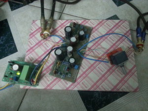

    Nguồn rời làm đẹp quá...............................

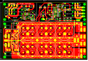

    Em thấy nhu cầu cũng cao nên đánh liều làm ít board nguồn tích hợp.
    Board có thể dùng với tụ lớn (size 10.000uF, 63 or 80V) và tụ nhỏ (1.000-3.300uF, 50-63V), tích hợp soft start + bảo vệ loa UPC1237.

    Vụ này ngon nè 1 board nguồn dùng cho nhiều amp khác nhau, tuy nhiên theo em bác nên làm thêm option có mắc lọc R hoặc L cho thêm linh động.

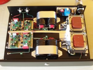

    Cái này khủng hơn :D

    Nac còi ................................ :D
