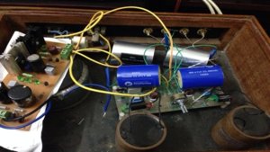

    Tháo trong cái bo này đúng không?Thế thì còn chần chờ gì nữa mà không cắm điện ngay...

  3. corube
    corube Advanced Member
    17/9/10
    70
    Cho em tháo ké bộ bjt đc ko anh?nhìn thèm quá đi,nguồn thì em vẫn thích con 317 vỏ sắt cổ điển hơn các option nguồn sau này,thân

    Này thì bo nho nhỏ, tụ thì to to, nghe thì phê phê hỉ

    Qúa lởm khởm! tụ thì qúa đã mà cái vol thì như hạch :twisted: :lol:

    2K5 mà cụ, em thấy bảo là volum sun gì đó nên không ảnh hưởng đâu :lol:

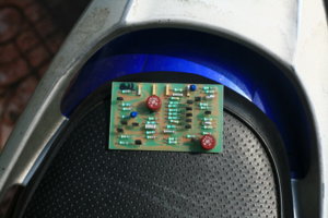

    Em vừa làm cái bo NAP 135 ko hiểu sao ko cho tải thì mọi thông số 2.2mv qua trở 0.22R OK,2 chân B con lái 2.2V, DC out 24mV nhưng khi có tải thì sò nóng, DC offset cũng phọt lên 70mv ko xuống nữa . Có cụ nào biết vụ này chỉ em với :(

    Bo này chú ạ :( do BJT, sò lái đều ổn cả. Thay cả tụ hồi tiếp cũng ko ăn thua

    Coi ngõ ra của Pre Amp có phọt DC qua không. Lúc trước có gặp 1 vụ sò nóng bỏng tay. Loa mấy ôm cụ Lang ?

    Em dùng loa 8R, em dùng pre kaneda. có tụ 4.7uf tantalum chặn đầu vào mà cụ. Chỉ cần hát vài nốt là sò bắt đầu nóng

    xem lại mấy mối hàn xem sao ! nóng lên có thể do trôi bias ! kiểm tra cặp lái thay luôn con khác thử ! ơ mà ko về đây ah
