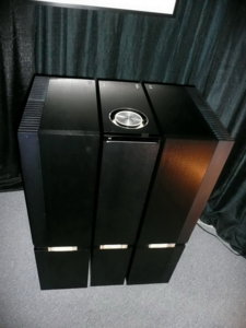

  10. mimosalq
    mimosalq Advanced Member
    8/5/06
    12.824
    122
    Thèm quá,biết chừng nào đủ tiền rước em về dinh ta......................

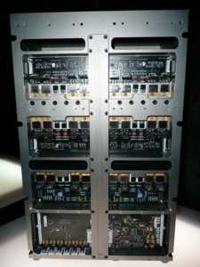

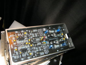

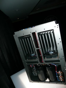

  11. mimosalq
    8/5/06
    12.824
    122
    Bộ đồ lòng em nó..........................

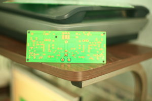

    Haha pcb NAC này cực tốt nè................................................

  14. lynhan159
    lynhan159 Advanced Member
    16/10/07
    3.017
    Phú Nhuận Bang, Sài Gòn
    sao nó khác biệt với các hình hoành tráng phía trên vậy anh :p
  15. mimosalq
    8/5/06
    12.824
    122
    Quá khác hỉ...mình clone mà đuôc mấy phần của nó là ok rồi hihi.
