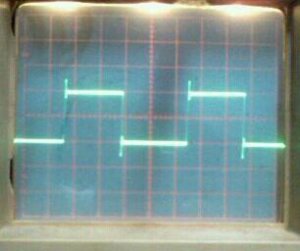

    Nếu ráp mạch của Diyampli thì tín hiệu vào qua 1 con trở 2,7k đấm 100k mass sẽ trở thành cầu phân áp giảm gain đầu vào nên thay 100k thì ù là phải rồi. Tháo bỏ con trở 2,7K đi cho tín hiệu vô thẳng thì đấm lựu đạn mới được. :D Thân
    sau khi tháo tụ c3 ra đo thử ở 20khz thì gai lên ngut ngàn nên chỗ này lắp 75 đến 100p là đẹp. thân

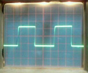

    Thành công của NAC còi nằm trong cái hộp nho nhỏ này,mua chả đáng là bao mà mấy anh em nhát tay quá... :D . Anh em có tin cái nac còi em post ở trên có độ động không thua gì M27 không? và những tiêu chí còn lại thì bứt xa hẳn ,vocal thì thôi rồi lượm ơi.

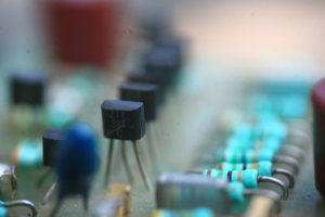

    Em có đọc đâu đó tây lông nó so sánh mấy chú ZTX trên bo này chi tiết hơn cả 12AX7 Telefunken :D

    Em đọc thấy tây lông nó bảo: "This is not a mod as far as I'm concerned but BC550/560 are perfectly fine replacements for the ztx214/384 transistors. Can't really hear any difference between em anyway" => Nên cũng yên tâm dùng BC550/560.
    Code:
    http://www.acoustica.org.uk/t/naim/preamps.html
    Cái hộp nhỏ nhỏ đó mua cách nào anh ơi?

    550 đồng nát có đầy philips xịn nhưng tiếng hơi chậm, thiên hướng hơi u buồn nên độ động thua xa 2240 và thua xa độ chi tiết, mềm mại so với ztx384 trong cái hộp nho nhỏ đó. :mrgreen: nhưng có dùng thì cũng tốt hơn hẳn khối pre hãng rồi. :D thân
