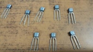

    Thưa anh Quang, ở chổ mạch nguồn em thấy có dùng mấy con 2sk170 và BC550
    Vậy em có thể thay mấy con 2sk170 = mấy con bự hơn như IRF740, IRFZ44N và con BC550 bằng con ZTX450, C547B có được không.
    Xin lỗi vì em không chuyên điện tử nên hỏi nhiều. Cảm ơn anh!

    K170 không thay bằng mấy chú kia được nhé,bjt thì ok.

    Con K170 bên anh Quang còn không? bao nhiêu x3 con vậy? em ra Nhật Tảo mua hình như nó kéo lụa hết. Nếu không chuyển nguồn LM317 coi bộ dễ xơi hơn :(

    Pre Naim DIY dùng nguồn Salas rất hay, mềm mượt, nền sạch rất đáng dùng, bạn có thể thay K170 = k30, k373,k246 bán đầy chợ Nhật tảo . LM317 làm kiểu gì cũng ồn, cứng và đanh hơn. Thân

    Từ từ tớ thay! chơi và trãi nghiệm mà có gì phải vội đâu :lol: gỡ đồng nát cho tớ 1 ít k170 đi, nhà hết găm hàng rồi :lol: đang chỉnh lại cái mạch ủi 1 tí. Thân
