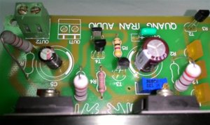

    Chưa đủ thông tin ,mấy con FET lớn dùng mã số gì...ít nhất phải có cái ảnh?
  2. meonamnang
    meonamnang Advanced Member
    11/10/13
    79

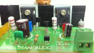

    Dạ FET lớn xài IRFP9240
    Có 4 con điện trở ở phần tụ nguồn 4R7 em thay = 2R2 không biết có anh hưởng không nữa :(
  3. startburn
    startburn Advanced Member
    20/6/07
    508
    hình như bị lộn đầu con này rùi bác ơi, cái này em làm 1 phát ăn ngay mà bác, cố gắng đúng giá trị linh kiện là tốt nhất, em không biết gì nên cứ thế mà làm..... vậy mà cũng chạy tốt....
  4. meonamnang
    11/10/13
    79
    Dạ con đó là con K30, em có hỏi anh Quang thì được hướng dẫn là quay đầu lại chứ không phải nhầm đâu
    Cảm ơn bác đã trả lời, thân!

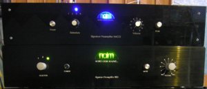

    Mẫu preamplifier nac 72 nào được hơn mấy bác! :mrgreen: Thân
  6. chimchich
    chimchich Advanced Member
    5/9/12
    304
    em thấy màu xanh lá đẹp hơn bác lý ơi.(màu đèn giống háng hơn) :D

    Cụ vặn cổ con ztx lại giùm con cái
  8. mimosalq
    mimosalq Advanced Member
    8/5/06
    12.824
    122
    Con nào cũng dê hí, kaaaaaaa
  9. kkalord
    kkalord Advanced Member
    6/6/08
    392
    com ztx bác bị ngược rồi, đổi lại xem

    Hí húi 2 đêm cũng ủi và ráp xong nguồn salas. Nghe có vẻ mượt mà nhưng treb bị giảm cụ ợ. Tụ nguồn em dùng Elna for o di o. 3 quả 4.700 uf :D. FET hàng nhật tảo, K30A xịn :D

    cũng may cái màu xanh lơ ấy là của cha hàng xóm :lol: :mrgreen:

    cái nào thầy Lang rờ là bốc khói dúng mềnh là sao ta :lol:

    Háng mà nó thấy tự nhiên nòi ra phiên bản Nac72 MKII chắc zật mình thon thót cụ Lý nhể :mrgreen:

    Cái vụ này đúng ra vác qua nhà cụ bắt đền :lol: . Lão làm dây + và GND cùng màu xanh. Hqua buồn ngủ gắn nhầm :cry:

    Đền là đền thế lào! đồ của cụ tớ để nguyên vậy đó chớ... chỉ lấy que khều khều cho lên sóng đẹp thôi mà :lol:
    mà công nhận cụ phá cũng giỏi, bản ủi Sà lách không có sơ đồ mà đóng phát ăn ngay :mrgreen:. Thân

    sà lách cũng 2 phát đấy cụ ạ. Lần đầu dính chân 9540 nóng bỏng, dò lại cắt mối hàn thì ngọt ngay :lol:
