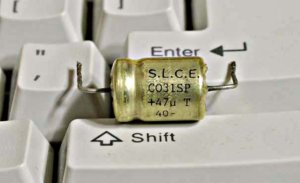

  12. mimosalq
    mimosalq Advanced Member
    8/5/06
    12.824
    122
    Bạn em mua cái bo phono sao nó dùng tụ Sic/Safco 47ù làm hồi tiếp ta? Em tháo thử 2 con xem sao?

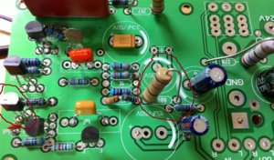

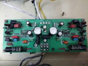

  25. meonamnang
    meonamnang Advanced Member
    11/10/13
    79
    Báo cáo tiếp với mấy Bác tình trạng:
    Nguồn Salas đã fix được, nguyên nhân do cái biến trở em chỉnh chưa ăn, nhờ vậy mà em qua bác Luân chơi 2 con FET Bụ xịn với 3 con K170 match.
    Tiếp theo bo NAC:
    Đã mua mấy con BC560 bên bác Luân gắn vô. Trở 68R và con BC560 chổ con tụ 5p6 nóng. Em rút điện liền kẻo tèo thêm mấy chú nữa thì mệt
    Nhờ mấy bác bắt bện dùm em với
