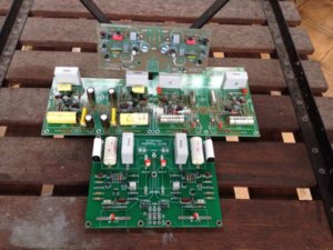

    Các bác chả bù cho HN, mưa, rét dữ quá. Ko lượn đâu được, em đi dọn nhà, thấy tòi ra mấy bo này ah. Hình như đều kêu được

    Anh Văn định làm phòng truyền thống VNAV hay sao í , có cả bo NAC đời đầu của Thủy Lờ tờ :mrgreen:

    Anh Cao có con tụ giề mà nửa trắng nửa đỏ thế :mrgreen:

    Toàn thân nó màu đỏ, em quẹt tí sơn trắng để đánh dấu ẻm còn sống. Đang đợi bo selector của ku để em nhốt bọn chúng lại ah
