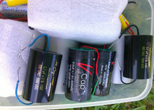

  1. startburn
    startburn Advanced Member
    20/6/07
    508
    Chào anh Hiền, anh nói rất chính xác, nhưng dl gắn vào out e thấy ko tác dụng nhiều như input, nếu a có sắm dl a nên cho vào input và giá trị tối đa là 4,7uf như bác kirato là quá đủ vì tiếng bass 4,7uf nghe rất kinh :)
  2. NDHien
    NDHien Advanced Member
    12/11/09
    1.693
    Chào cụ startburn
    Mình không mua thêm tụ nữa đâu tốn xèng quá , sẽ dung lại mấy tụ này chi I/P vậy , DL đắt quá
    Thân
  3. startburn
    20/6/07
    508
    Nhìn cặp vcap của a, e hãi quá, cặp dl chỉ bằng 1cái vcap à, :(

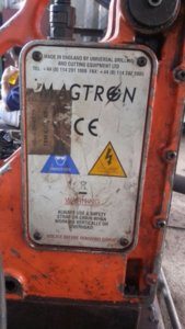

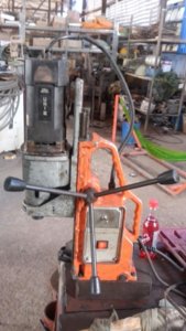

  19. UFO
    UFO Advanced Member
    4/12/13
    581
    Máy khoan bàn từ England hehe
