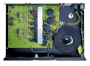

    Để cho dự án "toàn naim" em xin có ý kiến: Em thấy tản nhiệt của hãng đơn giản, đẹp, bác nào có nguồn giúp anh em luôn thể, khoản khoan bắt tản nhiệt cho sò sắt khá khoai các bác nhỉ.

    Em nhìn cũng hãi, tản nhiệt em cắm cho hero kích thước 13x8x30cm mà ấm nắm các cụ ạ.
    Của em toàn loại răng lược làm thế nào bắt được vào mạch bây giờ, không lẽ kiếm thêm miếng nhôm V làm trạm trung chuyển.

    Cái này em không nhìn thấy quạt, không nhìn thấy gắn xuống vỏ, cũng không nổi 1kg luôn.

    Cụ là dân cơ khí như em mà không nhận ra sao ? Nó dùng cả thân chassis để tỏa nhiệt đó cụ, một số bản công suất cao hơn thì nó lắp thêm tản nhiệt cùng với một quạt hút.
    Với diện tích bề mặt tản nhiệt mà cụ Gà đưa hình thì chuyện thay thế bằng "cả chassis" em nghĩ là rất khả thi nếu dùng toàn bộ thân chassis và mặt sau bằng nhôm tấm dày 5mm (tại các vị trí bắt vít giữa các mặt khi đó cần bôi thêm nhiều kem dẫn nhiệt)
    Cụ Gà ngâm cứu thêm vụ này nhé, hơi tốn tiền làm vỏ nhưng bớt tiền mua tản nhiệt :lol:

    Họ dùng một thanh nhôm chữ U để bắt sò vào chassis.
    NAP140 được Bias khá thấp, chạy ở class AB nên vô tư.
    Ai ham class A thì mới phải dùng tản nhiệt to.
