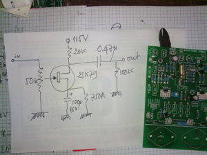

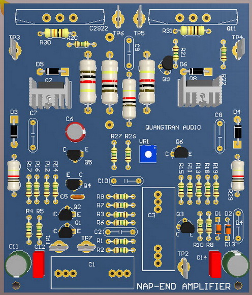

    Chần chừ chưa phóng cái NAP end lên Sao Kim để mông má cho thật đẹp và chính xác...Không thể đẹp hơn được nữa...

    con tụ C9 cho nằm ngang anh,con trở công xuất cho 4 con nằm ngang hàng đẹp hơn đó anh...

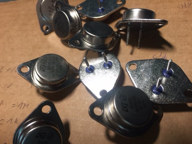

    Anh Quang tái bản con Nap135 lại à,có lăp sò sắt luôn đi anh trai để lắp conBUV20,thân.

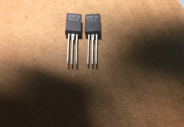

    Các bác ơi, con này có xài được chỗ nào ko các bác?
  13. obscurus
    obscurus Advanced Member
    28/6/14
    352
    Xài đc nhưng ko f trong mạch này. Con này là V-FET, hiếm lắm đó bác.

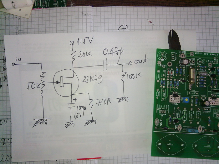

    Bác lắp cái pre này cho nó giống tube nè bác..........

    haha sò đó còn hả?

    Cảm ơn anh Quang, nhìn đơn giản quá và linh kiện dễ kiếm quá, để em thử xem

    Còn chứ anh, em khoe hàng trá hình :D

    khó nhau quá con k79 giờ kiếm đỏ con mắt à

    1 con thì khó kiếm chứ 1 cặp mác xì pe thì :mrgreen:
