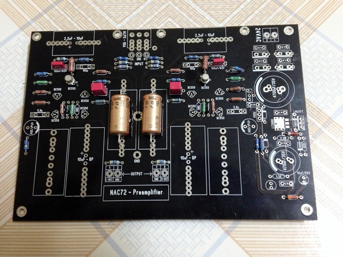

  1. ntd1081
    ntd1081 Advanced Member
    1/4/11
    612
    278
    Nac72 khoe áo mới
  2. espadon_vn
    espadon_vn Advanced Member
    26/3/08
    8.580
    182
    Ôi đua đòi, cũng lấy vỏ bao xi măng để bọc chống nhiễu cho tụ rồi cơ ! :lol:

  4. tinhdhmo
    tinhdhmo Advanced Member
    26/10/08
    1.918
    1.136
    Tụ này nghe chán lắm hả cụ
  5. ntd1081
    1/4/11
    612
    278
    Chất âm như cái vỏ của nó, dễ nghe nhưng không có cá tính :D

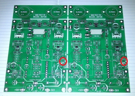

    Chào các bác.
    Em đang cố hoàn thiện nốt mấy dự án còn treo, các bác cho em hỏi với bo Nap này viewtopic.php?f=19&t=42747&start=6625. Em thấy có sự khác biệt với schematic của NCC 200. Vậy nếu lắp em này thì bỏ con tụ 3,3uf và con trở 10k phải không ạ?
    Em cảm ơn các bác. :D
      File size:
      133,7 KB
      Views:
      571
  14. mimosalq
    mimosalq Advanced Member
    8/5/06
    12.824
    122
    Con đó chính là con 22k được tách thành 2 con 12k và 10k có lọc bằng con 3.3ù.Em bỏ con tụ là ok.Cách khác nối tắt con 12k,bò con tụ 3,3ù và thay 10k thành 22K là y như mạch gốc.

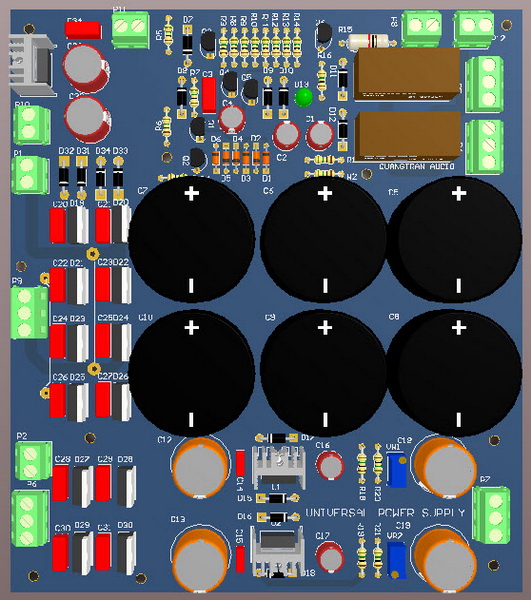

  15. mimosalq
    8/5/06
    12.824
    122
    Hoàn thiện bộ nguồn gồm nguồn công suất,nguồn cho pre,buffer,bảo vệ loa,nguồn cho mạch selector.

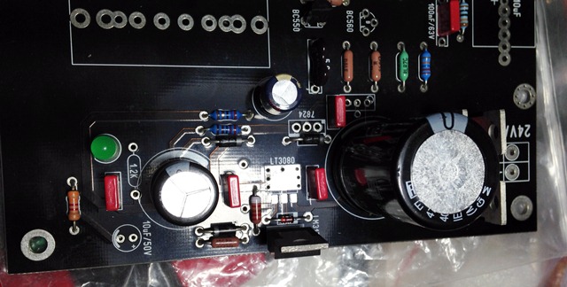

    1.918
    1.136
    Các bác cho em hỏi chút là em dùng LM317 ở mạch nguồn này thì dùng những giá trị nào. Mạch đen khó dò quá :lol:

  24. mimosalq
    8/5/06
    12.824
    122
    Layout LM317 cho NAC đây em.
  25. tinhdhmo
    26/10/08
    1.918
    1.136
    Em cám ơn a Quang nhiều nhé, nếu dùng LM317 thì bỏ những con có dấu * đi ạ :)
