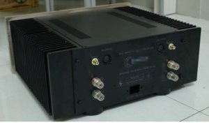

    Các cụ đừng lo vụ nọng trong ngừ quá :D , thật sự thì khi nhìn dô hình nội thất của Naim thiệt trên 1 số Wed , em thấy họ làm vỏ cũng ko cầu kì , cũng = thép tôn thôi ạh , và vì sao họ chơi heatsink nhỏ vậy ... bởi vì amp của họ chạy class AB và Bias thấp (gần B) chỉ cần đủ để ko gây méo xuyên tâm là được , họ ko thèm làm lên class A làm gì cả (mặc dù chiện này cũng không khó) vì class AB vẫn có cái uy của nó , có thể mạch này được thiết kế để chạy tốt khi hoạt động ở class AB hơn là class A , heatsink nhỏ thì làm cho sò mau nóng và coi như rô-đai nhanh (con sò sắt MJ này chịu được tới 200 oC thì phải) , giống như 1 số amp sau khi nghe vài bài rùi mới thấy hay hơn :D
    Em cũng thấy hình như đa số amp của Châu Âu họ thiết kế như vậy , heasink thì bé , tụ nguồn thì còi , nếu so sánh với mấy em Japan chân dài thì quá là còm cõi , nhưng mà lại mang âm thanh khá đặc trưng và quyễn zũ , ví dụ như Muiscal Fedelity ...
    Em nghĩ thì cứ làm giống hãng cho nó chất Naim ạh

    Em thích Naim, nhưng sao em thấy mấy cái chassis của Naim em chẳng yêu được cái nào, nó cứ yếu yếu sao đó, ngoại trừ đời 500 thì ... gấu quá, yêu không nổi.

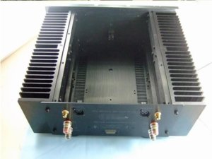

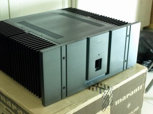

    Em vẫn khoái mấy dạng thế này hơn, cũng gần giống Naim
    [​IMG][/quote]
    em nghĩ là cụ Gà phải chới kiểu này mới ăn thua ạ. Kiểu này thì khỏe vô đối luôn:

    Em cũng khoái dạng này. Kẹp 1 tấm mica trước, rồi kẹp 2 miếng nhôm cắt vát vào là xong. Đơn giản mà đẹp.
    Chassis phần tản nhiệt gắn sao để tản nhiệt được là được. Quan trọng là cái mặt tiền đẹp, chứ cuối cùng ta cũng để nó lên kệ nhìn mặt chủ yếu chớ đâu có đi vòng qua hông hay ra sau đuôi đâu ta :p

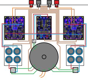

    Em định quy hoạch cái amp của em như vầy , bác coi có hợp lí ko ạh , biến áp em quấn 2 cuộn thứ cấp 25-0-25 (4A) riêng biệt cho mỗi kênh , và chỉ dùng 1 board Regu cho cả 2 kênh ạh .
