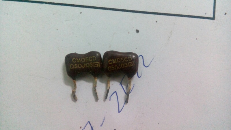

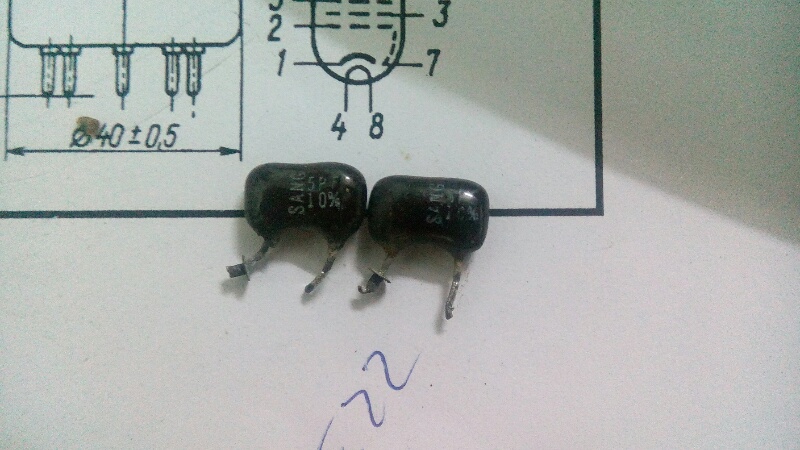

    5p6 ko có thì các cụ xài đỡ 5p như này này. Em mới xin dc cụ nvkhoa hai cặp
