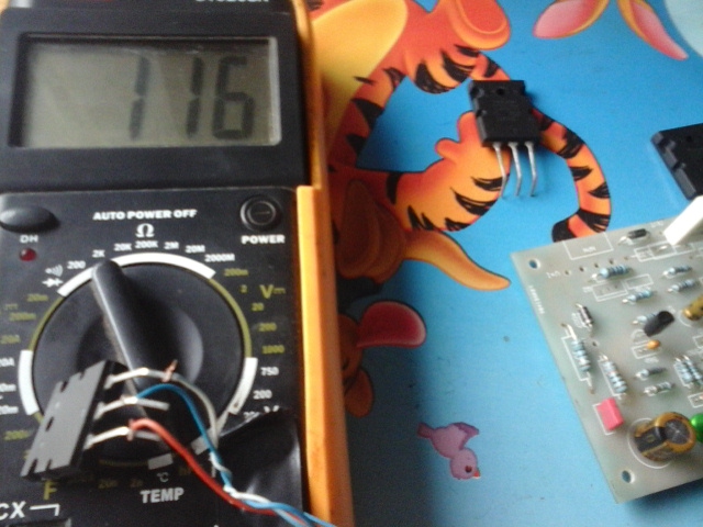

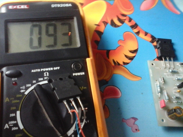

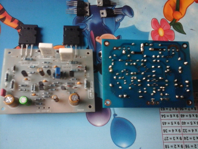

    Em mới mần tới đây thôi mà gặp nhiều vấn đề quá
    Bộ kít em mua bên stav về thiếu mất một con tụ kẹo 56p (nhưng lại thừa 1 con tụ hóa 100uf 16v)
    Nghiêm trọng nhât là em đo hệ số hFE của mấy con tran BC550 và sò 2SC5200 (em chưa dám hàn vào bo)thấy lêch nhau quá.hFE của BC550 lần lượt là 189,189,218,222,190,202 của C5200 lần lượt là 93,122,116,107.Lệch quá thế liệu có dc không ạ.em lo quá ở quê kiếm đâu đồ thay đây. :(

    :shock:
    đây nữa ạ >

    Nap ko bias cao như các mạch khác đâu, biass 20ma mà chơi nhạc sàn đã nóng lắm rồi, hãng nó để có 15ma mà chạy ầm ầm kìa[/quote]
    Cụ giúp em với em thấy bảo hai con sò công suất phải cân nhau nhất là hệ số truyền đạt beta,Mà em đo hFE của bọn nó lệch nhau quá.có phải thay sò không cụ ơi

    Cụ giúp em với em thấy bảo hai con sò công suất phải cân nhau nhất là hệ số truyền đạt beta,Mà em đo hFE của bọn nó lệch nhau quá.có phải thay sò không cụ ơi[/quote]
    Yên tâm đi cứ gắn 2 con có HFE gần nhau nhất là ok, sai số cho phép là 10% mà, bias để 15ma thôi chơi được các loại loa từ trở kháng cao đến trở kháng thấp, bias cao quá mà chơi loa trở kháng thấp coi chừng nóng lắm, của mình vừ phải chỉnh về 15ma chạy tuốt chả vấn đề gì cả, cứ đo trên con trở 0.22 Ohm được 2.2mv là ok, chúc bác thành công

    Lắp vào hát tuốt hết hfe của TR1 yêu cầu lớn hơn TR2 để DC offset ra loa nhỏ hơn 50 mV. :)

    Yên tâm đi cứ gắn 2 con có HFE gần nhau nhất là ok, sai số cho phép là 10% mà, bias để 15ma thôi chơi được các loại loa từ trở kháng cao đến trở kháng thấp, bias cao quá mà chơi loa trở kháng thấp coi chừng nóng lắm, của mình vừ phải chỉnh về 15ma chạy tuốt chả vấn đề gì cả, cứ đo trên con trở 0.22 Ohm được 2.2mv là ok, chúc bác thành công[/quote]
    vầng cái vụ hFE này làm em sầu mấy ngày hôm nay .à cụ ơi con biến trở em vặn mãi nó không kịch về bên trái dc là sao hả cụ,
