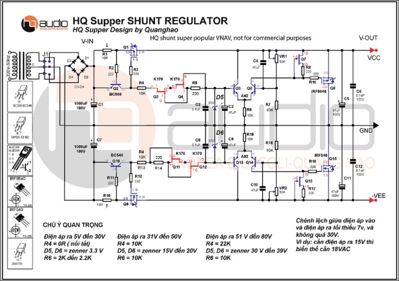

    Sau 1 đêm nghe những bài nhạc quen thuộc em quyết định thay nguồn ổn áp vas cho naim nap135 :D cái nguồn này làm thay đổi âm thanh khác biệt hơn hẳn sợi dây mấy ngàn của lão T và lão K :lol:

    Là HQ-Supper-SHUNT-for-All đó anh .Thân

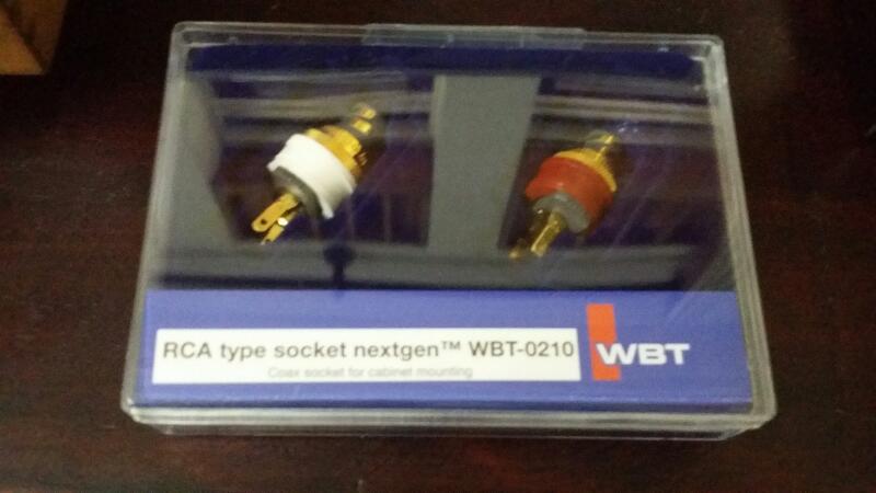

    Cắm vào rút ra nhiều nó mòn đi là kg ngon nữa đâu kaaaaaaa

    em nó chơi sang quá,cho lên võ đài được chưa?

    Chắc ko lên võ đài đâu anh, cái này mà nghe cái giề anh ơi.

    Phải cái này không..... cũng được ha.

    Lấy dũa mài coi nó bằng gì vậy anh? :lol: Thân

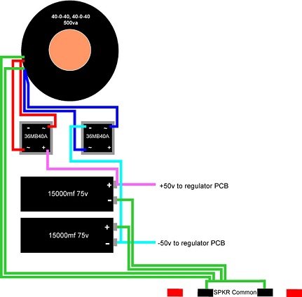

    Em có chút thắc mắc về phần biến áp nguồn của hãng, liệu có phải nó dùng 2 cuộn riêng và mỗi cuộn dây đều có dây CT đi thẳng ra GND không nhỉ, bác nào biết giải thích giùm em với, em muốn làm bộ nguồn giống hãng xem có khác biệt gì không

    Chính xác anh.

    Thanh bác, em sẽ bắt đầu làm bộ nguồn này xem nó khác biệt gì lớn so với nguồn thường không ạ

    mài xong đảm bảo tăng máu, không biết lấy giề để xuống máu hả cụ :lol:
