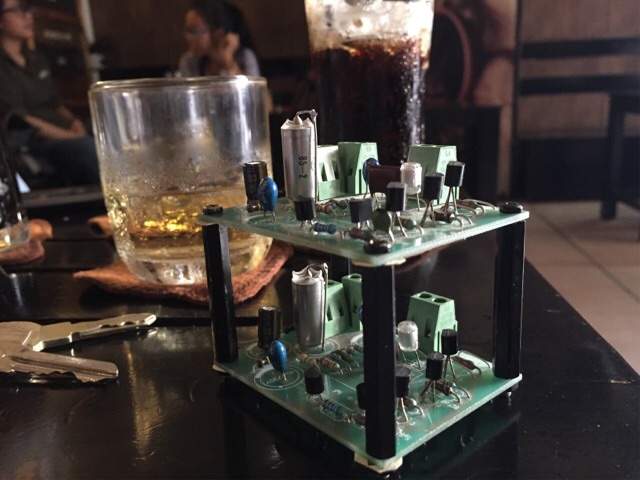

    Rảnh tay không nâng tụ e lắp lego Nac cùi cho vui, có bác nào ráp bo này không ạ

    đẹp thế cụ ơi

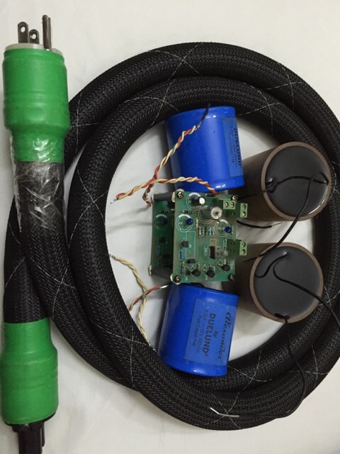

    Có cụ làm Nac còi sau 1 thời gian tích luỹ đồ chơi, chạy qua e hỏi cấu hình này được không bác, e coi xong nói liền nghe cái giề

    Tự cuốn đi cụ!

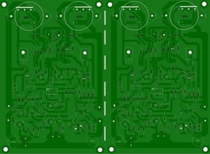

    Bo nhỏ hơn tụ thật là phi lý quá đi.
  15. truong_tran_van
    Tham gia ngày:
    28/7/11
    Bài viết:
    3.042
    Đã được thích:
    106
    Cụ nào thiết kế board nên phát triển theo hướng tín hiệu đi đường ngắn nhất. Hồi tiêpa cũng phải ngắn ngắn nhất có thể. Con tran nằm trong mạch điều chỉnh bias tố nhất được gắn lên tản nhiệt chính tăng dòng bias lên 70-100mA thì mới ổn

    lý do naim ko bias cao là vì con tran ko gắn lên tản nhiệt đó cụ, vì vậy khi hoạt động bias tự động được nâng lên đó là cái hay của naim :lol:

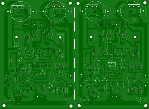

    các bác phán xem ..con này có phải nap không vây...
    Các file đính kèm:
  19. VQ_audio
    VQ_audio Advanced Member
    Tham gia ngày:
    13/7/06
    Bài viết:
    9.261
    Đã được thích:
    28
    Náp 135 , bo đời đầu của kụ ThuyLT ạ
