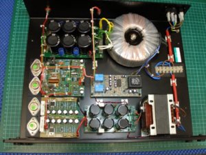

    Có cái hình này để các Cụ tham khảo về phần sắp xép Chassis đây ạ!

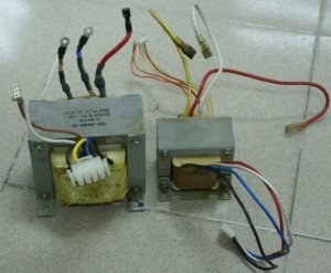

    híc toàn thấy các bác đặt với tự quấn nguồn xao xuyến.
    em kinh tế không khá giả, lại không có điều kiện tự quấn xuyến, thôi đành lôi mấy cục IE đi ăn xin được ra mod lại dùng cho naim vậy.
    sau có điều kiện thì làm lại nguồn cho naim sau thui.
    em có 2 cục, cục to ra 24 0 24 cho bo CS chắc ổn. còn cục nhỏ mod lại ra 35 0 35 cho regu. híc chắc dùng được nhưng ghép chassi thấy khó khăn quá. vì cái cục to nó cao những 11.5cm híc.

    Cụ quấn thêm vào cái to đó có phải nhàn và gọn hơn không

    híc nhưng vụ mod nguồn thì em mù tịt chẳng hiểu nó hoạt động và cấu tạo nó ra sao cả.
    em nhờ bác thuận black mod lại hộ thôi. chứ em sờ vào chỉ sợ nhỡ cả cục nó đen thui hi hi.
    còn bác thuận bảo cục to đấy đang chạy ngon thì chẳng việc gì phải tháo ra cả he he.

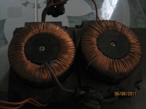

    Biến áp phục vụ Naim.............. :)

    Cụ trinhngoc293 tự dệt đấy ah, dây thứ cấp dùng cỡ nhiêu đây ?
