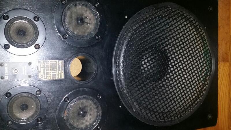

    Lần đầu ve chai trên đất Mỹ được cặp loa Fisher to tổ chảng.. :D

    Hi, mà tụ ko dây bên ý nhẹ hơn bên mình. Chúc mừng a đã tới vùng đất hứa nhé!
