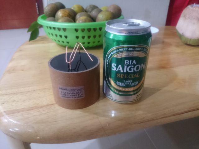

    Tiếp tục cho nac thêm vài lon....
  12. mimosalq
    mimosalq Advanced Member
    8/5/06
    12.824
    122
    Đầu tư quá khủng.

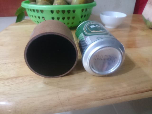

    Mình cũng muốn đầu tư mấy tụ như vậy nhưng nếu có tụ như vậy lại phải đổi thùng :x , thôi cụ startburn trong năm cho mình mượn đỡ nghe thử ....., nói đùa thôi vỏ máy của mình hơi mỏng ..chắc phải đổi thùng nếu gắn mấy lon bia này vào , đang suy nghĩ khi nào rảnh rang làm thùng mới, cái này mình chuyên nghe nhạc VN .

    Hi anh, anh có khỏe ko, năm 2016 có về VN chơi hay qua Us thăm anh Quang vậy anh???? :)
    Em chơi trải nghiệm thôi anh, chứ setup bộ chuẩn/bộ dàn tham chiếu cũng ok lắm rùi anh, anh cứ mạnh dạn thay đổi đi anh, nghe khác biệt hơn nhiều lắm.....
