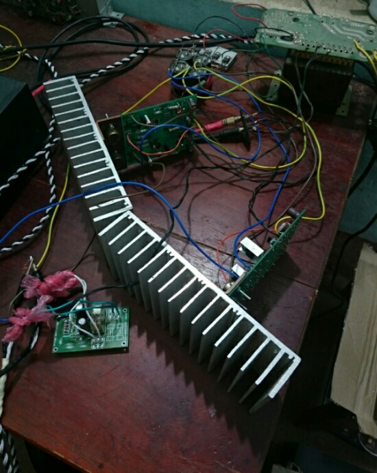

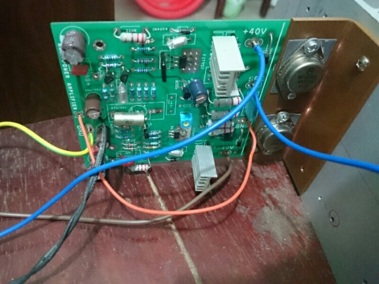

    Bo để lâu giờ e mới lắp. Input 2SC3200, FZT857, FZT957, MJE15032/MJE15033, Out MJ15022,dây dợ loằng ngoằng không chút ù xì. Ko có bảo vệ loa lúc cắm điện làm xẹt một cái xót ruột lắm. E chế mạch đóng trễ thế là im thin thít. DC out -25mV, -34mV. Tụ Daewoo 6800uF x 4.
  8. obscurus
    obscurus Advanced Member
    28/6/14
    352
    Tấm đồng bắt sò out bác kiếm ở đâu thế?
  9. TQ_Audio
    TQ_Audio Advanced Member
    8/2/07
    310
    134
    Tấm đồng em lấy chỗ a Quang lâu rồi bây giờ mới làm.
