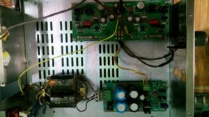

      File size:
      118,1 KB
      Views:
      762

    năm mới Bính Thân xin chúc toàn thể các cụ các bác một mùa xuân an lành hạnh phúc bên gia đình và gặp nhiều may mắn trong năm mới . Happy new year .

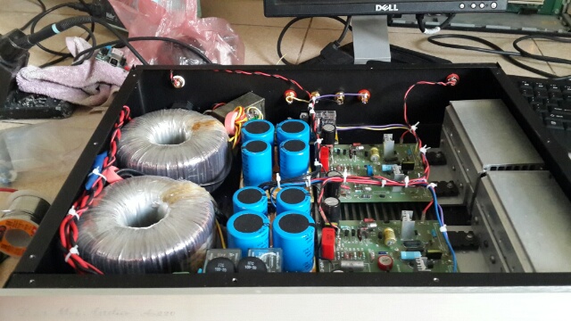

    Khai xuân khởi động dự án treo Naim nap còi
    Em đang kiếm phụ kiện bắt BA xuyến vào chassis , có bác nào biết mua ở HN chỗ nào có sẵn không ạ.

    Vừa thay biến áp Ten Pao 20-0-20 V AC vặn kịch kim chỉnh dc 24v. Vui là hết ù xì, nghe piano thấy êm nhẹ nhàng hơn ở mức áp 24.6v :D

    Em chạy 2 biến áp 230va 28-0-28vac, sò than mjl21194 gắn nhãn Motorola.
    Em không thấy ù xì gì, bias em đang để 40ma. Bác nào có kinh nghiệm cân chỉnh tư vấn em nhé!
    Đây là lần đầu em động đến nap mà lại chưa tìm hiểu nhiều được.

    Ô Lang phán cái lọ kụ lại kể cái chai :mrgreen: NAC/NAP ạ

    Con này chạy có mấy mA thôi anh ah. Gì mà bias nhiều thế.

    Mình set theo cái này

    E thấy mấy con này phải set bias trên 30ma/con mới hay được. Set thấp hơn đỡ nóng nhưng nghe cứ xìu xìu.

    Em set 40ma sờ sò lạnh tanh như thây ma :D . Tăng lên nữa chắc chi tiết hơn nhưng em sợ tiếng căng

    Chắc bác dùng NAP X, 11/0.22 = 50mA

    Em dùng pcb nap-end của anh Quang
    Trở 0.22R em đang dùng 0.27R

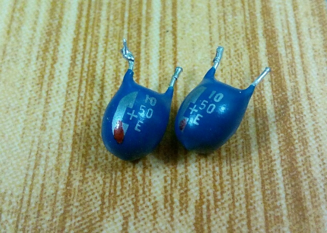

    Nac còi của em hixx hix . Nhẹ nhàng tình củ :)

    Cặp tụ này tuy còi nhưng rất hợp giọng em nha hehe

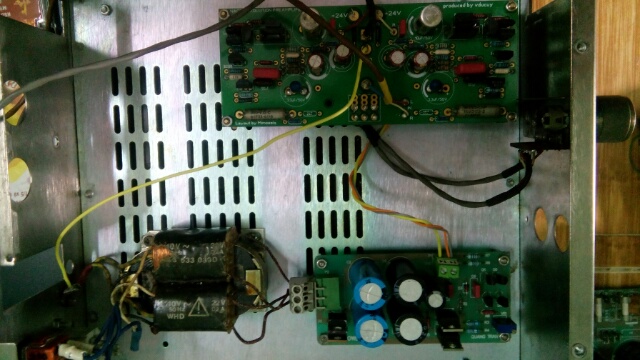

    Sao bữa mấy cụ thẩm âm nhà Uy phán rề của cụ hát nhanh như ngựa cơ mà. Hay BJT châu âu nó chân dài chạy nhanh thế :lol:

    Đã thử nhà uy đâu

    Ơ vậy là phiên bản thứ n rồi :mrgreen:

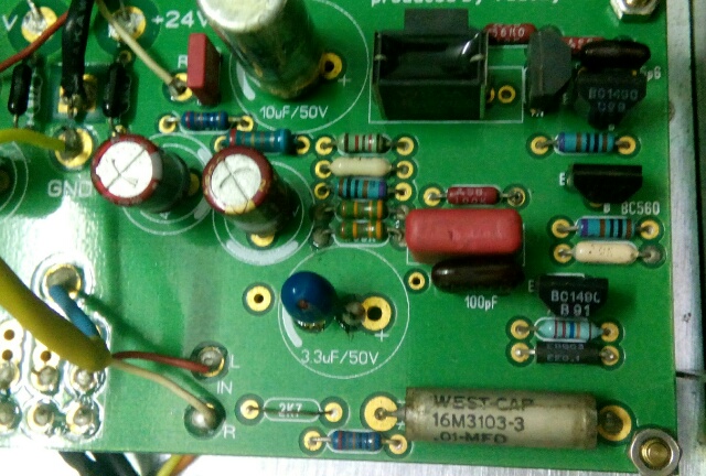

    Mà dòm pre này ko dám đu theo vì BJT này to và lạ quá :(
