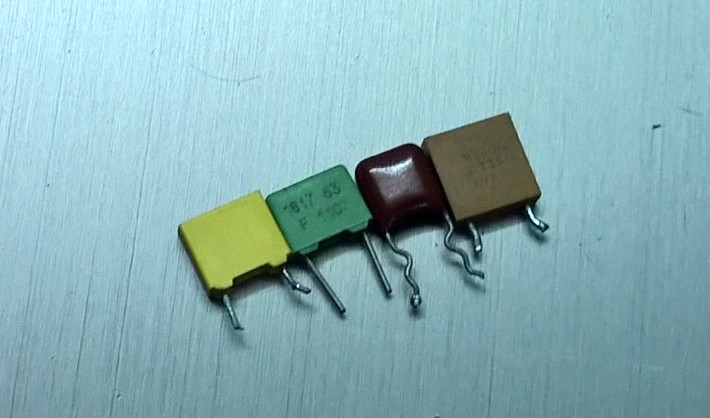

    Trong số mấy loại 0.1uF này thì nên dùng loại nào các cụ ơi! :( :(

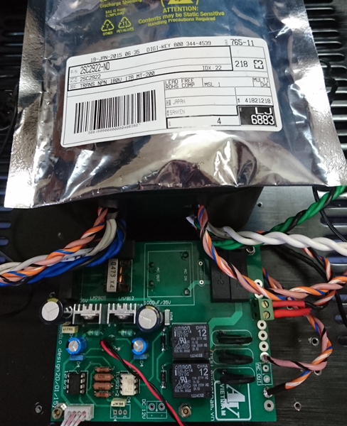

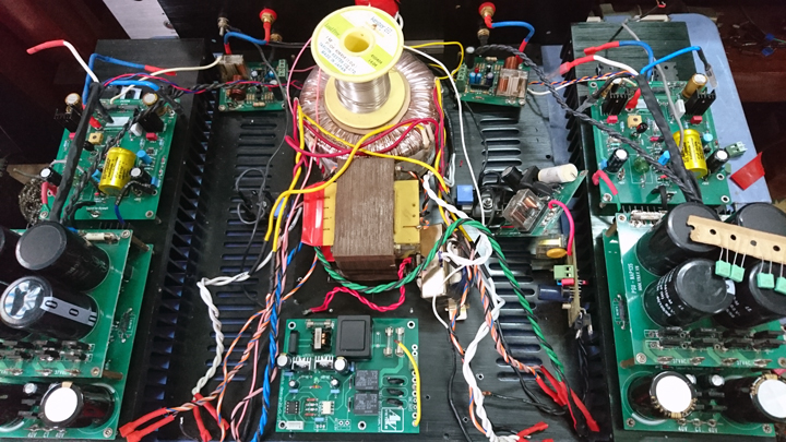

    Sau thời gian chạy rà đã đủ, em lại banh NAP ra upgrade nguồn, sò công suất, trở in - hồi tiếp cho em nó. :mrgreen:
    Để nguyên thấy ổn, banh ra nhìn gớm quá, lần này em hoàn thiện phần nhìn và điều khiển luôn cho xong để yên tâm nghe.

    Cái quả vàng vàng kia bác đắp cho em gì thế

    @m48: vàng nhiều quá, ko biết bác nói về cái gì ...
