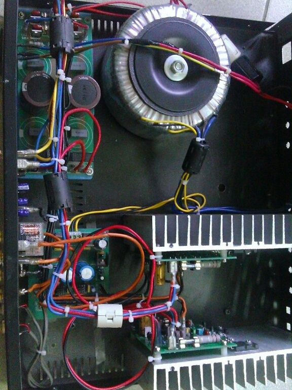

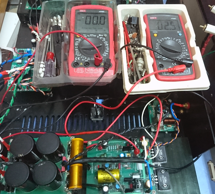

    Khậc khậc, mới lắp sò test vas, thay mấy con trở, tụ mà DC-offset phọt từ 2mV lên 7.5mV, mạch này đúng là quá nhạy cảm.

    Dù đã qua mấy vòng test an toàn, đóng điện tay vưỡn run run như ngày nào.
    Kết quả sau 30 phút ngâm điện, DC offset đo hỏng ra, mịa mấy thằng khựa làm đồng hồ đểu :mrgreen:

    122
    Nhà anh cũng nhiều amp nhưng sao cứ vẫn nghiện NAP còi này.... :D.Con tụ in dùng bao nhiêu uF vậy em?
  16. tngoctu
    tngoctu Advanced Member
    10/10/10
    2.366
    186
    Dạ tụ in em dùng tụ K52 của nga ngố đó anh (10uF/90v), em thay đủ loại cuối cùng em này hợp gu nghe nhất nên giữ lại. Mà hôm trước em vừa thấy anh show có ông bạn cho mấy quả giống y chang, nhưng con của anh nó màu trắng bạc, của em nó màu xanh lá.

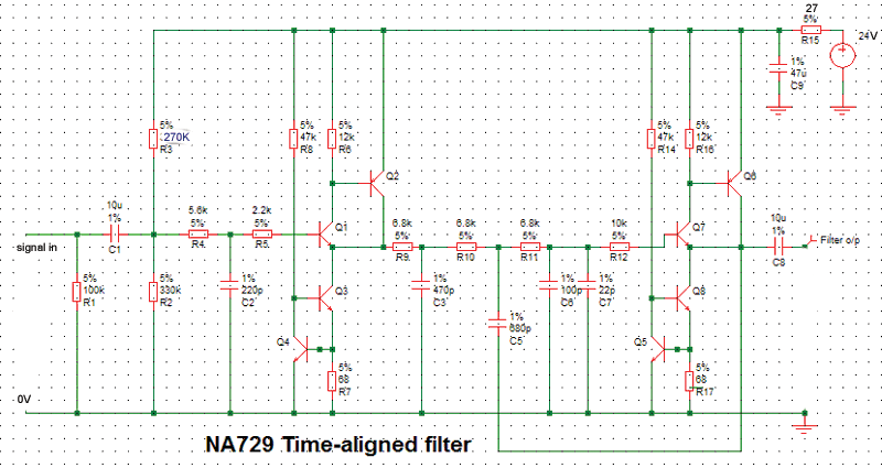

    Anh Quang có schematic Time aligned boards của NAC cho em xin với, trên acoustica nó có nhưng ko có ghi chú các con trans, ngồi mò cũng ra nhưng sợ cắm nhầm lắm.

    Bo này có cái ghi tran là 2N2222 cụ ạ. có ztx thì đỉnh rồi :D không có thì chơi 2N5087- 2N5089 hoặc BC 550-560. Nghe NAC có bo này bass thấy lồi ra hơn chỉ nghe NAC ko hay còn gọi NAC 152

    2N2222 thì em có, nhưng mà em ko đánh giá cao con trans này. Cụ có thể đánh dấu ký hiệu NPN/ PNP hộ em trên schema ko ah. Bo này bản chất là bo filter đầu vào mà, sở dĩ em muốn thử vì có sẵn pcb NAC mod lại tí thử vào mạch xem ra sao. Thanks cụ.

    hehe em bốn mắt chả lẽ cụ mắt kém hơn em, nó ký hiệu rõ ràng mà. Bo này em ráp rồi

    Haaaa, em cũng 4 mắt cụ ah, đúng vậy em cũng quên lửng ko nhìn ký hiệu trans, già quá lẩn thẩn rồi. Thanks cụ.

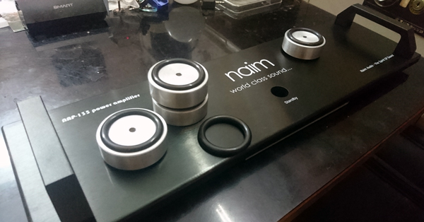

    Chân chống rung made in VN 300K, hiệu quả hơn đồ hãng $3,000 :mrgreen:

    Mặt đẹp thế kụ, nhôm anode à cụ
