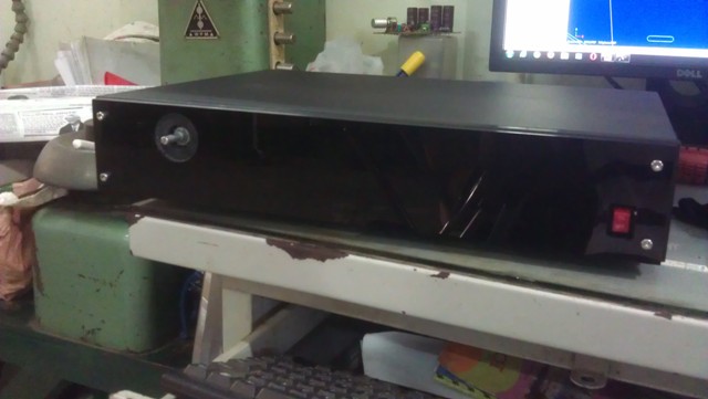

    Vâng, nhôm anode cụ ah, vỏ lâu rồi nhưng giờ mới hoàn thiện dán tem chống mở (ko mod méc nữa) :mrgreen: .
  2. lehuy173
    lehuy173 Advanced Member
    7/11/11
    870
    88
    Cụ Tngoctu làm đẹp quá, nhìn phát thèm

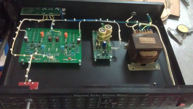

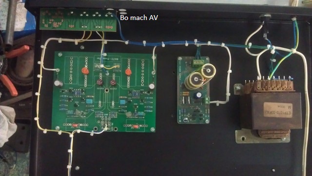

    12/1/12
    1.800
    28
    Em mới làm bộ cắm rút dùng ztx trầy tróc y chang em này thấy chả khác gì ztx tháo từ bo phono của naim.
    Các bác mua thử taobao về dùng, nhưng chú ý nếu loa cỏ thì tụ in phải 10uf nghe mới đều dải còn nhỏ hơn dc dải trên thôi ợ
    Tụ hồi tiếp cũng rất qtrọng em thay kha khá các loại thấy tụ trên bo phono của nó như ROE, sic Faco 47uf dùng nghe lọt tai nhất, còn các tụ khác" Elna SM II, tantalum, ROE công nghiệp, phillip, nghe thấy dc cái này mất cái kia. Hoặc các bác dùng tụ ROE BP loại này hình như chỗ Cụ Uy có hàng nghe tiếng khá tốt
    Tụ in em thấy con này nghe ngang ngửa tụ tantalum giọt nước của hãng
    Có tý ý kiến xxx xxx của em sau nhiều năm theo em này, mong các bác đừng ném đá ợ [​IMG]
    Hàng nhà em đây
  4. tngoctu
    tngoctu Advanced Member
