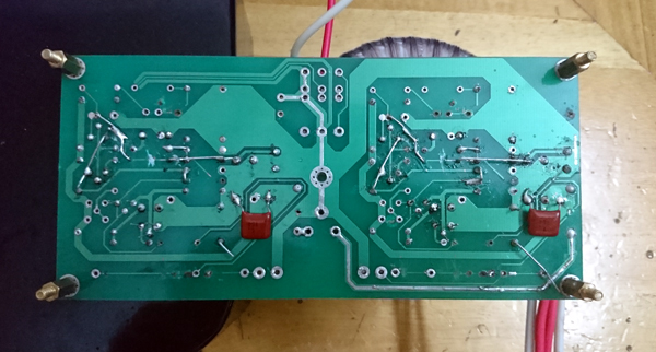

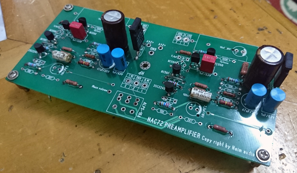

    NAP chờ biến áp, lọ mọ qua NAC, mỗi ngày ráng 1 tẹo cho kịp tiến độ gác kiếm :mrgreen:
    Mạch em mod đến tác giả của nó nhận còn ko ra, heeeee. Ngồi vừa dò schema vừa ráp mấy lần nhầm chân mới khâm phục mấy bác ráp p2p đèn, bán dẫn sao giỏi quá.
    Lần này em quyết tâm loại bỏ toàn bộ tụ phim in/out một thời điên đảo ra khỏi mạch :( Quả buffer này lèo tèo vài con linh kiện mà nghe tốt quá. Thanks.

    Ko cụ ah, bo NAC nhưng em đi lại để lắp buffer đầu vào do volume em khá lởm. Tụ in/out mới vừa rút ra để test tụ khác, kaaaaa... :)
    Còn mạch in thì em hỏng dám, em chơi mình ên thui... giờ em kiếm trong nhà còn gì ráp nấy, ko đặt mạch, ko đặt lk nữa, mà schema có đầy mà, cụ nhìn qua là biết liền. Thanks.

    Mà sao DC offset của con NAC72 nó ko cố định như con NAP nhỉ, lắp kiểu gì kim đồng hồ nó cũng nhảy nhót thấy ghê, tụ nào cũng bị vậy :mrgreen:

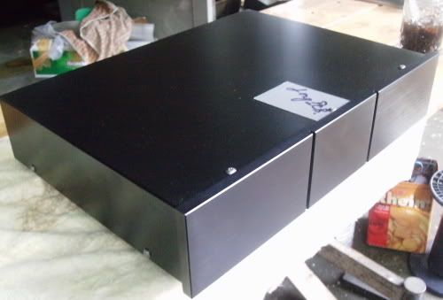

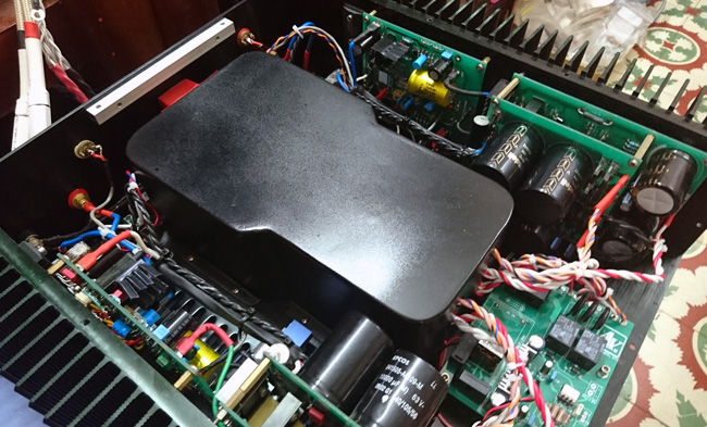

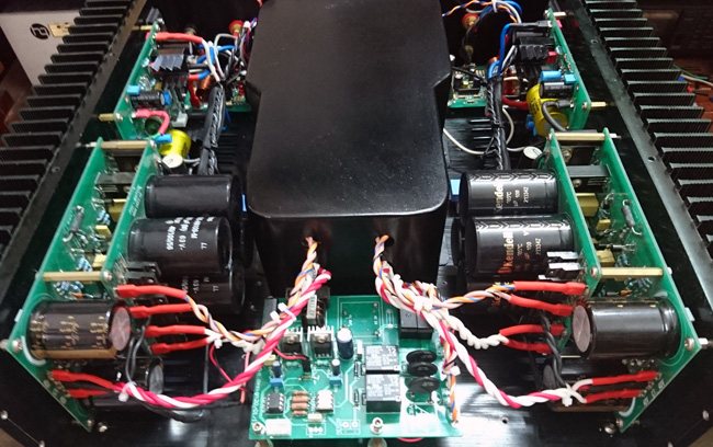

    Fix xong con đầu tiên, tốc độ chậm hơn dự kiến nhưng mà nhờ vậy mới phát hiện được những nhược điểm của lần ráp vội trước :mrgreen:
    Tốn hết 5k tiền dây rút mới thấy quang đãng hơn tí. Em bias 3.0mV, nghe ổn lắm rồi, thanks.

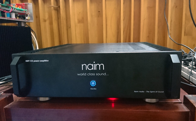

    Vâng cảm ơn cụ, ko có cụ hỗ trợ thì em nó vưỡn chưa xong đâu. 2 em xuyến khủng nằm trong cái hộp đó đó, kaaaa.
    Em nó đã được biên chế chính thức phục vụ em kể từ hôm nay, lên kệ nằm thôi. Hồn naim nhưng xác của em, đáng tiếc là vội quá ko nghía trước nên in mặt ko cân đối. Done, nghe nhạc thôi :)
