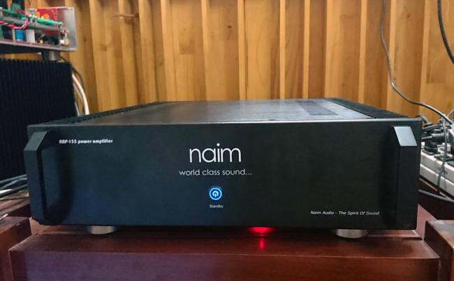

    Em gắn để tiện bưng bê cho mình thôi, vả lại bản thân nó có giống cái gì đâu, nếu gần giống được cái gì cũng quý, kể cả kok :mrgreen:
    Mà em thường chơi đồ sân khấu, có lẽ vậy em thích sự mạnh mẽ một chút, quá mỏng manh như source hãng thì em ko thích, dù cho làm giống được 99,9%. Cái gì của mình là mang hơi thở và dấu ấn của mình thôi bác, kể cả việc gắn đèn standby dưới máy chắc chỉ có em làm, copy đến cái logo là quá lém rùi... Chụp hình thấy vậy thôi nhưng ở ngoài em vừa ý lắm, rất ngầu, kaaa.
    Diy em chỉ quan trọng mấy tiêu chí: nghe vừa tai, nhìn vừa ý mình, an toàn cho sử dụng, hoạt động chuẩn xác. Thanks cụ.

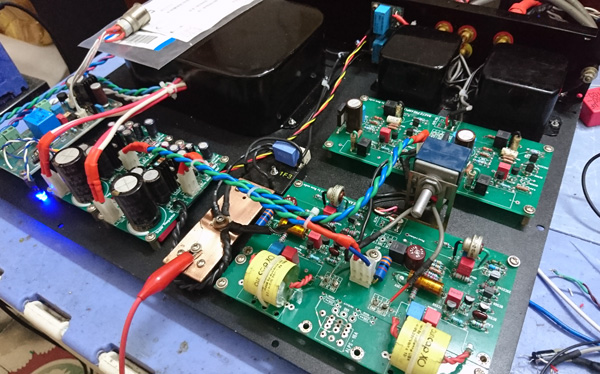

    Tụ hồi tiếp cũng rất qtrọng em thay kha khá các loại thấy tụ trên bo phono của nó như ROE, sic Faco 47uf dùng nghe lọt tai nhất, còn các tụ khác" Elna SM II, tantalum, ROE công nghiệp, phillip, nghe thấy dc cái này mất cái kia. Hoặc các bác dùng tụ ROE BP loại này hình như chỗ Cụ Uy có hàng nghe tiếng khá tốt
    Tụ in em thấy con này nghe ngang ngửa tụ tantalum giọt nước của hãng
    Cụ langbam có một cấu hình Nac72 giồnh như của em luôn y như chi với em ah
    lâu rồi không nghe bữa nay vác ra phủi bụi cho em nó hót vào thấy hình cụ Lang em nhớ tới cuảe em bèn mở ra khoe tý hiiiiiiiiiiiiiiii :D

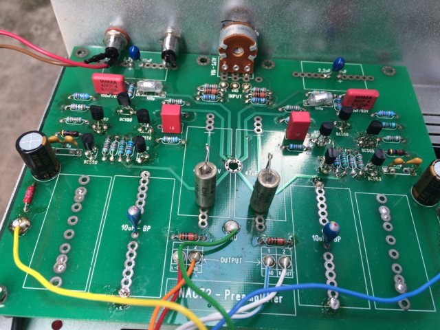

    Chưa xong nhưng phê quá, cảm ơn bác HHK đã dành cho em cặp tụ K52 cực hay.
    Với buffer Vishay 109D wet tantalum input/ output giờ em cần bao nhiêu bass cũng có :mrgreen:

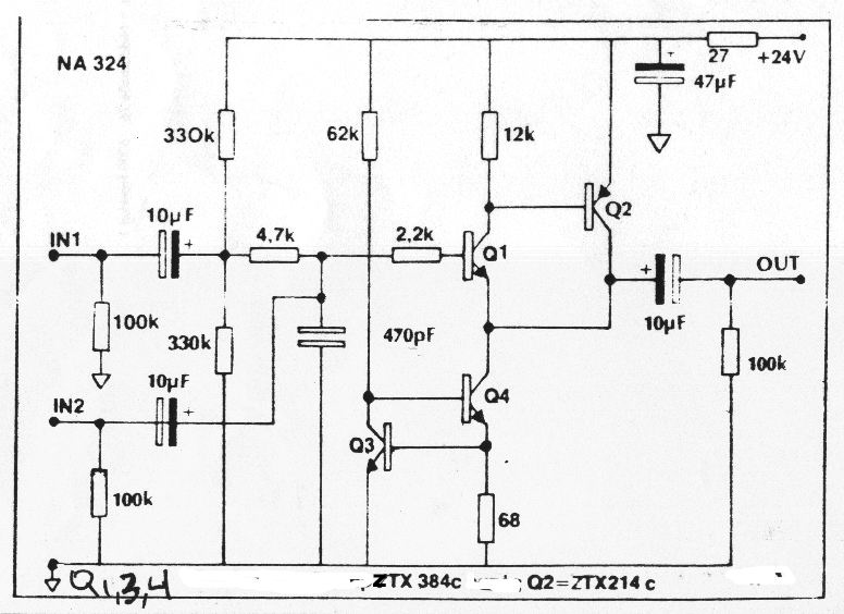

    Cụ dùng buffer này à
  13. tngoctu
    tngoctu Advanced Member
    10/10/10
    2.366
    186
    Chính xác cụ ah, nó bỏ đi 1 con tran và ko có hồi tiếp. Cái buffer này thấy đơn giản mà lắp cho nó hay khoai phết cụ ah, nếu cụ có tụ tantalum màu xanh thì lắp cái này oki. Em lấy pcb pre đi lại theo schema thôi, ko làm mạch. Ko có ztx nên em dùng C2240/ A970 input. Thanks.

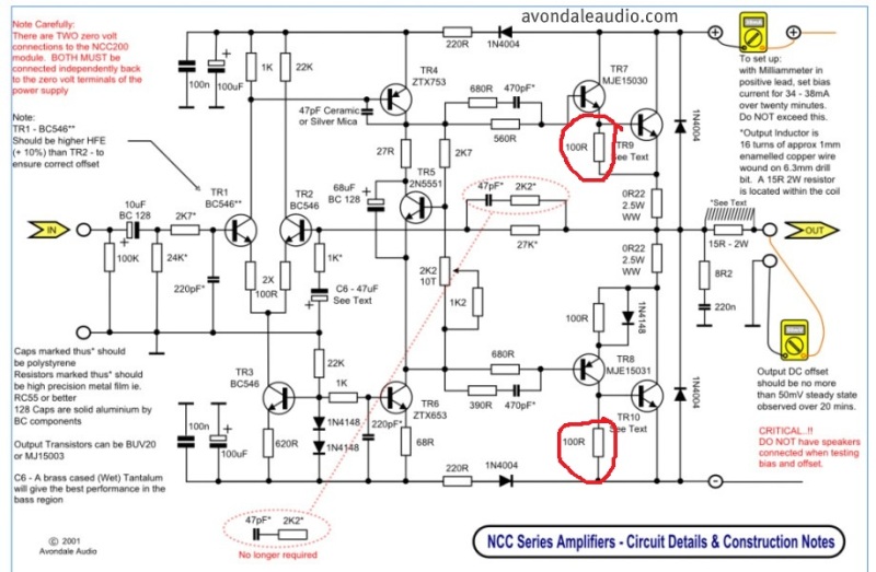

    Em xin trợ giúp của các bác.
    Tình hình con NAP của em có một kênh bị cháy 2 con trở 100R trong khoanh tròn màu đỏ như hình dưới. Bác nào biết bệnh chỉ giùm em với ạ.
  20. tngoctu
    10/10/10
    2.366
    186
    Bác xem lại con 2n5551 và con tụ 68uF nhé, hoặc cặp lái có vấn đề cũng gây cháy trở 100R.

    Em cảm ơn các bác đã hướng dẫn. Hiện tại, từ hướng dẫn của bác tngoctu em đã cách ly tầng công suất (tháo bỏ cặp lái và tranzitor công suất). Em điện áp giữa 2 cực C-E của 2N5551 tương ướng 2 chân tụ 68uF là 2V và chỉnh biến trở thì điện áp này vẫn lên xuống bình thường. Em thay cặp lái khác vào cũng vẫn bị cháy 2 con trở 100R ở chân B tranzitor công suất.
    Em tháo cặp tranzitor công suất ra đo và đã bị tèo. Hai cực C-B bị chập. Thank các bác.
