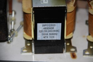

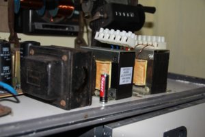

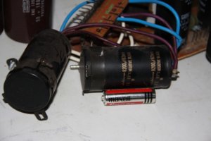

    Mấy cục nguồn và tụ này của em có dùng cho NAP được không các cụ?

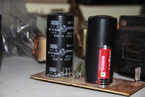

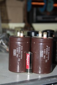

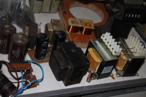

    Tụ ạ

    chắc không dùng được rồi ah :lol: :lol:

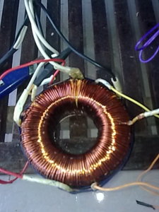

    Em mới xong cục này, cục đổi điện 220v/127v của liên xô em quấn lại ra 24-0, 24-0; 12-0,12-0, dây 1,4mm. Em thấy sao nó pé pé không được hầm hố. Nó có đủ cho 2 kênh của Naim ko các Bác.
  19. LTH
    LTH Advanced Member
    7/5/06
    758
    Đường kính trong và ngoài + chiều cao là bao nhiêu đấy Bác ơi ?
    Bác quấn đẹp quá , ngưỡng mộ .
  20. doidepkn
    doidepkn Advanced Member
    15/11/07
    258
    Em đo gần đúng kích thước như sau:
    Đường kính ngoài 114mm
    Đường kính trong 76mm
    Chiều cao 40mm
    @Ngồi xe chỉ luồn kim muốn gãy cả lưng Bác ạ. Em quần lại cả cuộn sơ cấp bằng dây đòng luôn (nguyên bản là dây nhôm)

    Có gì mà buồn, tụ của bác dùng cho NAP ngon rồi. Cục nguồn thì để lắp Nac72 dual mono quá ngon.
