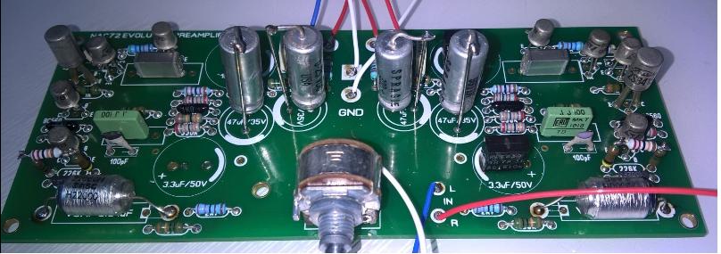

    Dear các Bác trên diễn đàn,
    Em mới đóng điện con nac72 này theo file của Bác Quang để lại,nhưng chỉ có một kênh R hót thôi,kênh còn lại nghe ọt ẹt không tiếng.Em đã tháo toàn bộ trans và tụ in out bên L kiểm tra không con nào die hết,mong các bác có kinh nghiệm chỉ em với.
    Thanks các Bác nhiều.
  9. quangviet
    quangviet Advanced Member
    2/3/09
    670
    Hải Phòng
    Cụ kiểm tra kĩ lại cái volume bên kênh L xem có tốt không!Ngày trc em pre Jetboz cũng bị tình trạng tương tự của cụ,đến khi kiểm tra thì do chân của volume chưa ngấu thiếc ở 2 mặt mạch in.Bo 2 mặt hay bị kiểu này lắm!

  11. saomaiyuki
    saomaiyuki Approved Member
    1/3/14
    44
    Thanks bác Quangviet nhiều,cuối cùng cũng tìm ra được, đúng là gà mờ như em mới tập tành làm, hàn lộn 2 con trans npn pnp :(

    Các bác cho em hỏi con Nac 72 mà muốn tăng thêm tý bass nữa thì tăng trị số cặp tụ nào ah? E lắp theo mạch cụ vanducuy tái bản, đúng trị số các cặp 10uf 3.3uf 47uf. E ko biết cặp nào là cặp input, nhìn mạch thì lờ mờ đoán cặp 10uf chính là cặp xuất.
    Em chưa rõ tụ hồi tiếp, tụ in out, mong các bác giúp em ah
    Xin chân thành cảm ơn!
  13. tngoctu
    tngoctu Advanced Member
    10/10/10
    2.366
    186
    Trời, con tụ ngay ngõ tín vào vào là tụ in, ngay ngõ tín hiệu ra là tụ out, in/out là vào/ra thôi mừ :D
    Cặp tụ in lắp đủ 10uF thì bass đập rung sàn ngay thôi. Lắp pcb bác Uy thì chỗ tụ 3.3uF tăng lên từ 4.7uF - 10uF, muốn chơi nhạc sàn thì lắp chỗ tụ hồi tiếp 47uF lên 68uF, heeee ... Cơ bản phải có tụ tốt cụ ơi :mrgreen:

    Em cũng lờ mờ đoán tụ 10uf là tụ xuất còn tụ 3.3 là tụ in nhưng hỏi cho chắc. Anh cho e hỏi thêm pcb có tới 2 cặp 47 uf vậy e thay cặp nào? Hay giết nhầm hơn bỏ xót. Với cả e chạy 24vdc thì các tụ đều phải hơn 25vdc phải ko ah?
  17. tngoctu
    10/10/10
    2.366
    186
    Cặp tụ 47uF nối ngay nguồn 24VDC cấp vào là con tụ kết hợp với trở 27R tạo thành mắt lọc thứ 2 trước khi vào pre. Còn cặp tụ 47uF kia là tụ hồi tiếp, tụ hồi tiếp thì ko cần áp cao, 47uF/16V là ổn, còn cặp ngay nguồn vào thì phải lớn hơn 24VDC, bác nên dùng 35V thì ổn hơn.
