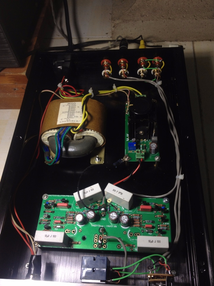

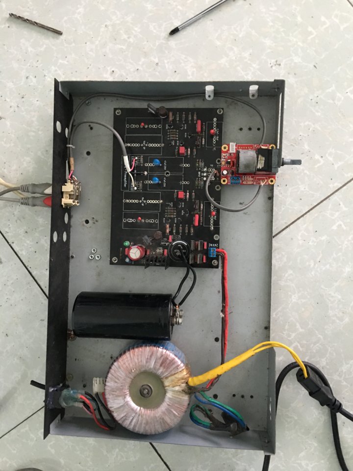

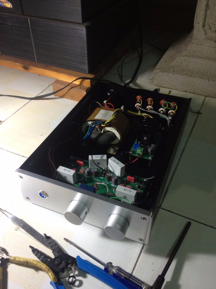

    Chào các bác.
    E có con pre nac 72, vẫn hiện tượng bị nổ tiếng. E đã tháo ra đo kiểm lại toàn bộ trán, ko con nào làm sao. E dùng bo loại này ạ. Nhờ các bác chỉ dẫn thêm để e hoàn thiện e nó ạ.
    E cảm ơn các bác.

    Bụp bụp cả 2 ch thì anh nên xem nguồn trc. Thay tụ khác và diode khác xem. Trc em dính vụ tụ cũ xì xèo mãi, sau thay tụ mới đỡ hẳn!

    Cụ lắp nguồn gì em thấy lạ quá, hình như là cụ nắn lọc xong phi luôn vào pre ah cụ?
    Cụ thay volume khác đi, lúc trước em cũng dùng volume này nó lụp bụp là đúng rồi.

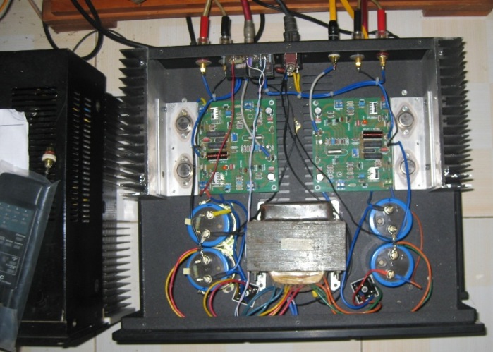

    khoe con Pre mới mần cho bạn

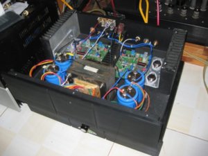

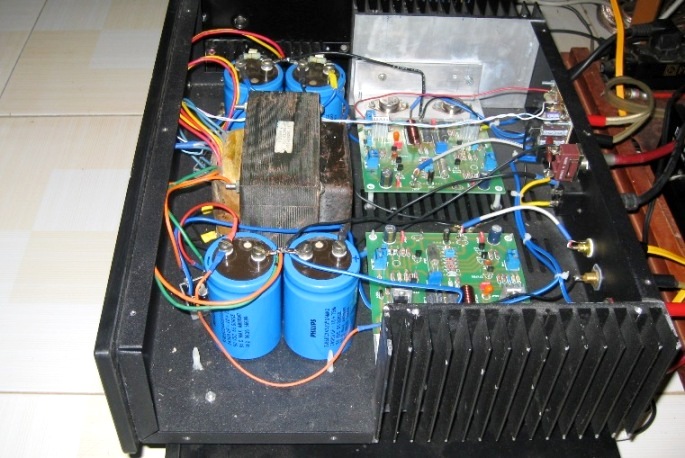

    hình đây, hâm nóng Nem chả chút, amp này làm cách đây cũng lâu rồi, hình như 2010 hay 2011 gì đó.
