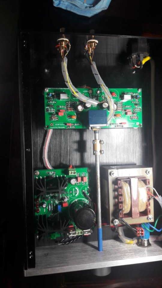

    Hoàn thành việc nâng cấp từ pcb, linh kiện thụ động lẫn ztx...
    Chờ giờ lành đóng điện :D

    Cục đen vuông nối vào mass là cai chi chi thế cụ.

    Sợ nâng cấp hàng loạt thế lúc nghe hay hơn lại không biết là tại sao ý cụ ơi!
    Em đoán là cái vỏ chụp biến áp thôi mà cụ!

    Em chỉ mới nghe một vài CD quen thôi, nhưng có thể nhận xét là ztx nhỉnh hơn BC một tí ở trung trầm, nghe có chút gai góc sắc cạnh hơn BC lẫn dòng 2240 của japan.
    Tụ smr nghe rất tốt, nên kết hợp thêm tụ bypass 0.1 vishay 1837 để dãi cao sáng và tình cảm hơn tí (trái với wima thì khá gắt ở dãi cao).
    Phiên bản này nghe khá khác với bản trước em lắp, ko có kiểu sáng long lanh mà cân bằng hơn kể cả nghe guitare. Tuyệt vời !!!
    @anhbatin : diode cầu em dùng cắt mass với vỏ máy và đất.
    @D0iT: em đã dùng tụ cũ in-out (wima) và hồi tiếp lắp mạch trước để nghe hôm giờ ztx rồi, nên khá tin vào tai mình.

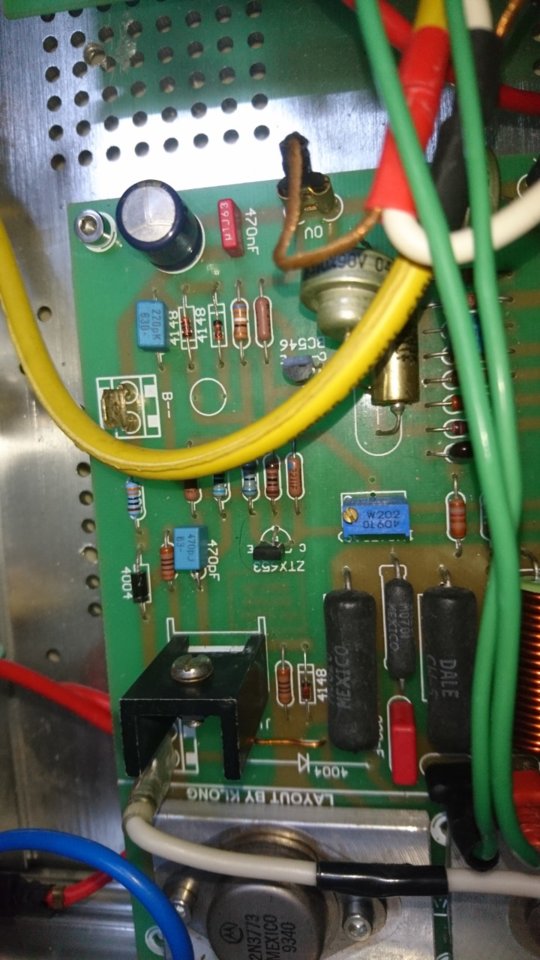

    toppic dài quá em không tìm được em xin phép hỏi luôn ạ
    Em mới có cái amp nap 135 diy phiên bản layout ghi trên PCB là của bác Klong
    Bác nào co schematic của PCB phiên bản này cho em xin dc không
    PCB em thấy mấy con tụ 100u 63v ở 2 góc bị lồi đít rồi không biết tụ này có quan trọng khnog a

    bác chụp tấm hình đưa lên rồi a e sẽ giúp

    dạ đây ạ
    có con tụ bị phồng đít lên đây a

    Lọc nguồn bác, nguồn bác nhạy 1 vế bao nhiêu thì áp tại đây bấy nhiêu khoản 40VDC.
