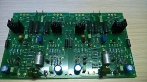

    sao 4 con 63v chỉ có con này lồi đít ra nhỉ
    lạ thật

    Tình trạng nhu vậy giống lắp ngược cực

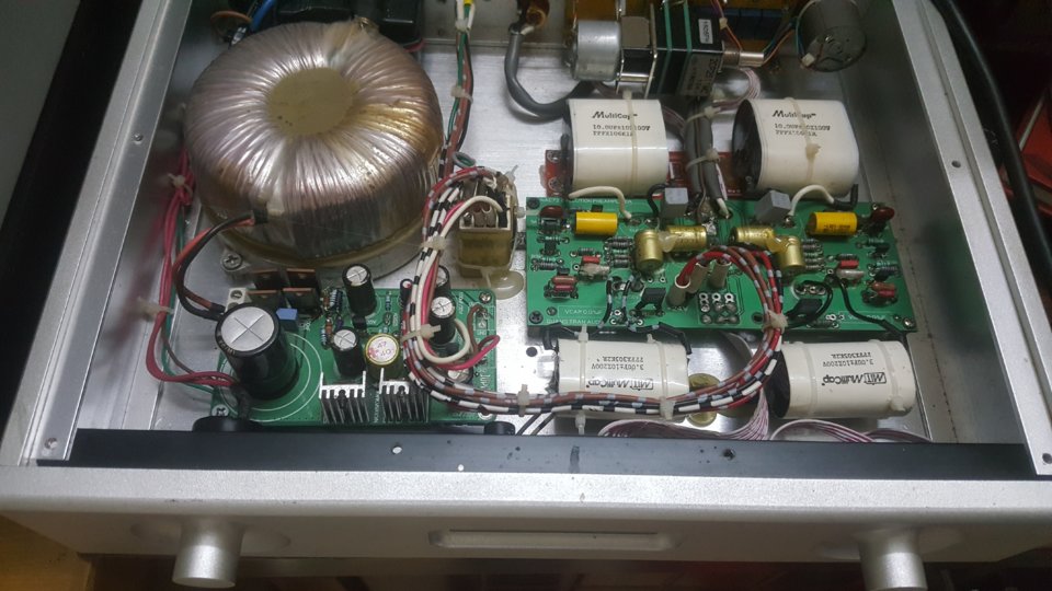

    Như dầy end được chưa ae, ztx phono, tụ in/out smr evox, 3.3/4.7uf, hồi tiếp ena ars. Nghe thấy khác bản cũ. 20180818_163437.jpeg

    Bác cho e hỏi mấy tụ vàng silic trị số mấy? Và tụ vislay ở out put là mục đích gì ah

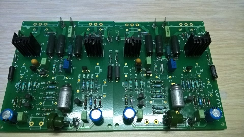

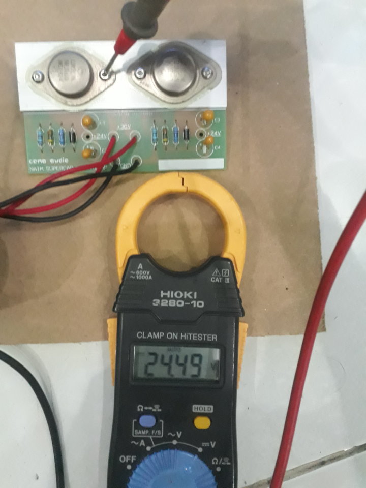

    Dear anh Quang và các tiền bối đã làm thành công nap,em chuẩn bị đóng điện nên nhờ các bác hướng dẫn chi tiết cách cân chỉnh để cho em nó khỏi khói lửa.

    47uf/50v tháo pcb phono bác ạ. Tụ vishay 0.01 chất lượng tốt để lợi dải trên hơn xíu.

    Bác nên gắn con trở 10R 1/4W vào chỗ V+, - ko lắp sò chỉ làm tới con lái. Sau đó xông điện. Đo 2 chân B con lái rồi vặn trimer thấy lên xuống OK thì bác chỉnh ở 1,8V rồi gắn sò, vẫn dùng con trở 10R làm cầu chì. Sau đó đo 2 đầu con trở 0.22R chân E chỉnh tầm 2,2mV -5mv là hát :D

    Các cụ mới làm Nap135 hay các ampli SS khác lưu ý: sau khi "lắp đúng hết các linh kiện" trên board (chưa gắn sò) và cấp nguồn để đo kiểm mà thấy sự bất thường như: nguồn +/- bị lệch, Trimmer bị nóng, chỉnh bias không được, áp đo trên 2 chân B sò lái quá lớn, lệch áp điểm giữa,... thì 100% là do mối hàn không tiếp xúc tốt. Chỉ cần dùng mỏ hàn thật nóng chấm lại hết các mối hàn xong đo lại là ok.

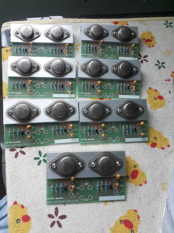

    Kit HICAP cho NAC. Cụ nào có nhu cầu thì pm em hoặc phone nhé (0911392468).

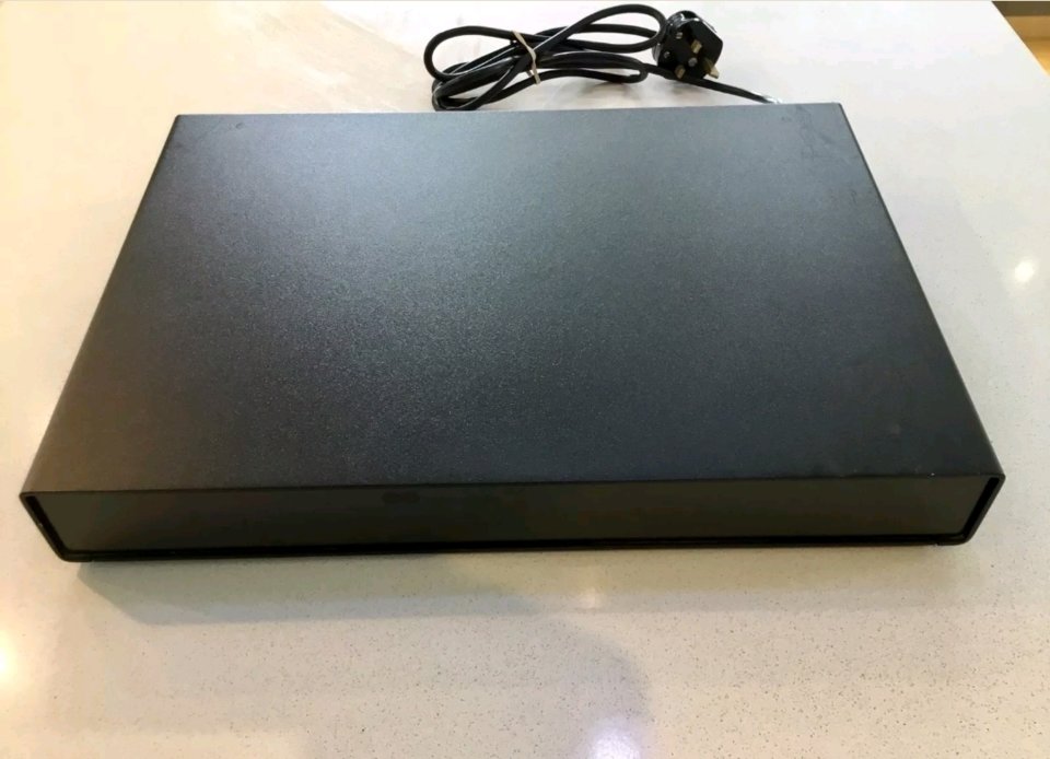

    Cái vỏ hử bác .để cho em vs
  20. vancoi89
    vancoi89 Advanced Member
    12/7/14
    174
    Liên Bang Đông Dương
    Cụ nào còn bộ chassi con này hoặc con khác cũng dc nhượng lại em vs

    Các cụ cho em hỏi chút là: Bo nguồn kia là bo Salas đúng ko ạ- Nguồn cấp vào cho Salas cỡ 27 vol được chứ ạ? Nguồn ra 24 vol ( của bo nguồn) tách ra thành 2 để dùng cho 2 vế trên bo Nac- Dùng chung vậy vẫn ổn chứ ạ? Em cảm ơn các cụ, em tay ngang nên có nhiều cái vẫn hơi xxx ngơ. Thanks !!!
