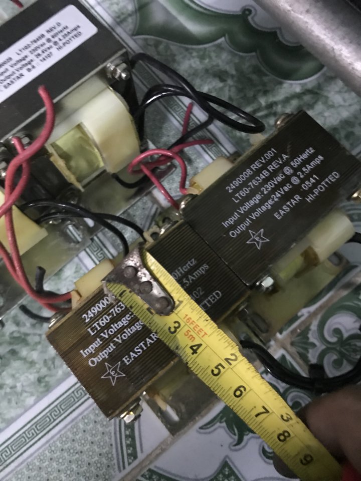

    biến áp xịn cho nac 72 đây...cụ nào cần inbox e

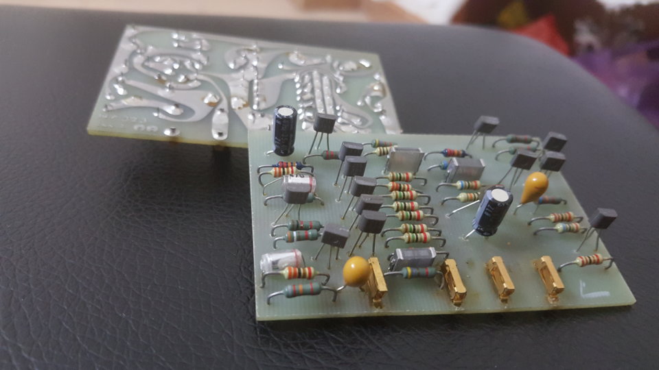

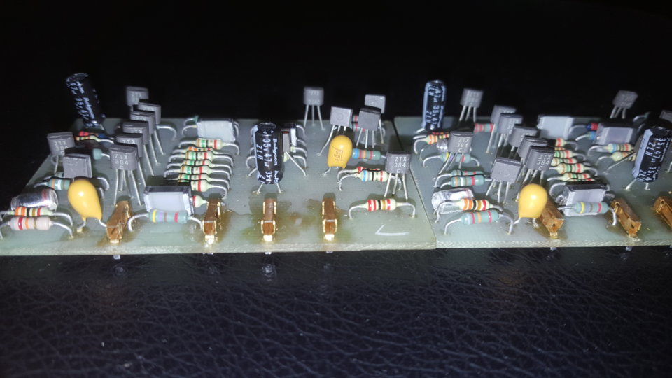

    Trước, Pre Nac của em dùng BC550/560. Nay có bộ ZTX tháo bo phono và bo mới mua của bác Uy. Mấy hôm rồi mới hí hửng chuyển linh kiện từ bo mạch đang chạy và lắp ZTX vào. Chân cẳng lắp giống như ảnh của các bác ở trên và giống anh Quang (page 795, 796) nhưng tiếng rất bé. Em vặn max volume mới nghe thấy mặc dù dùng Pow không thì tiếng rất to.
    Giờ em phải làm sao ạ?
  6. ntd1081
    ntd1081 Advanced Member
    1/4/11
    612
    278
    Kiểm tra chân cẳng chính xác chưa bác? Lắp ngược chân là tèo ztx đó
  7. anhbatin
    anhbatin Advanced Member
    25/10/12
    184
    30
    Bo cụ uy thì tất cả ZTX phono quay ngược lại 180 độ nhé
  8. D0iT
    D0iT Advanced Member
    16/12/11
    274
    35
    Tèo là tèo mấy con cụ ơi? Đừng nói là chết cả đám đấy ạ! Bo phono có 2 em ZTX214 và khoảng 13 con ZTX384. HIC.
    Thật á cụ ơi? Em thấy nó giống bo của anh Quang (page 795) và ảnh cũng dùng ZTX mà? Căng quá!

    Bác còn dư ztx ko bác. E cũng đang thiếu mỗi nó nữa

    ZTX 214 thì em chỉ có 2 con - vừa đủ dùng. ZTX384 thì hình như là dư 2, 3 con gì đó. Đó là trường hợp không cháy nổ gì như các bác ở trên nghi ngờ. Còn nếu cháy thì em chẳng còn chi! :rolleyes:
  11. ntd1081
    1/4/11
    612
    278
    Nếu cháy nổ thì ztx 214 không sao, ztx314 vó thể dính 4 con
