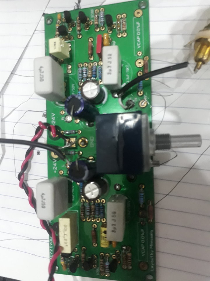

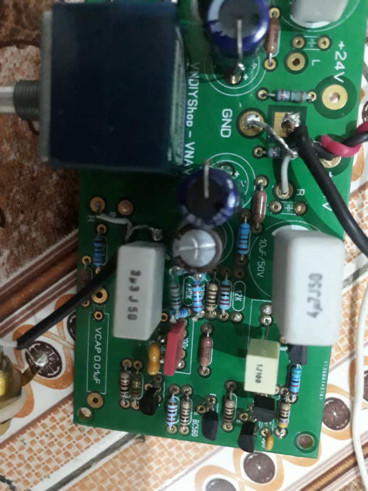

    Các bác bắt bệnh giúp em. Em hoàn thành 1 kênh nac72 để test trước nguồn lm338 tụ 47000. In.out smr volum alps 10k. Hồi tiếp elena... ko hiểu sao cho vào ampli ù quá.. nhạc thì hay mà ù quá. Mấy bác bắt bệnh giúp em. Tran e dùng bc. Trở hồi tiếp 12k nằm bên dưới nhé các bác. Ban đầu e để là 10k. Sau lên 12k vẫn ù chả thay đổi j

    Linh kiện của bác ngon thế mà bác hàn xấu quá có thể do mối hàn

    Con nào có đường mạch trên em đều hàn lại cả bác. Hay do nguồn nhỉ. Cục nguồn em đối xứng nhưng e chỉ dùng 1 cuộn.chiều nay xin cái chai sơn bo mạch về sơn hết coi hết ù xì ko

    Bác kiểm tra lại đường mass kênh ù xem sao, sau kiểm tra lại tụ in out.

    Mass thì chung với lỗ gần mass nguồn bác. Tụ in/out smr mới keng mà.hic

    Bác nối mass bo tín hiệu với vỏ máy thông qua tụ 0,01uf nối tiếp với trở 10R xem sao ạ! Em đã làm vậy mà không ù xì gì hết ạ.

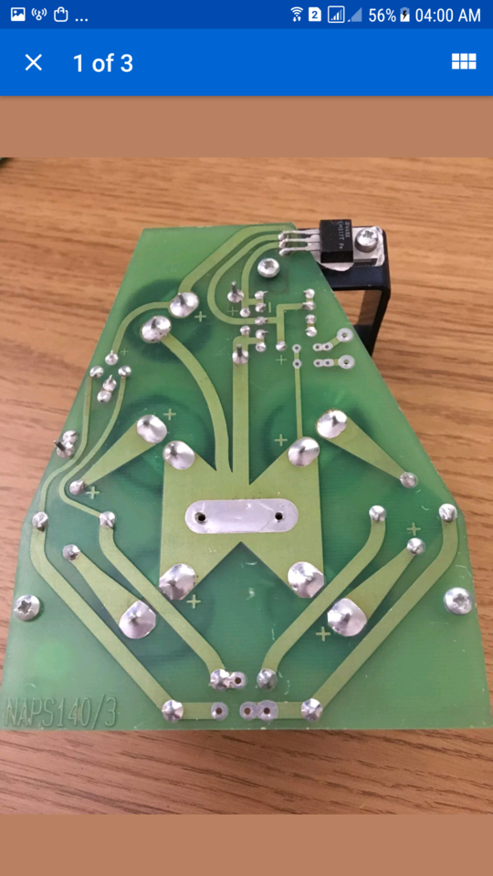

    Bác nào có sơ đồ mạch board nguồn Naim NAP 140 bản gốc cho em với ạ. Em cảm ơn trước

    Nguồn nó đơn giản thế này, 4 tụ 10000uf 40v, 2 diode cầu
    Cấp điện áp 28v-0-28 mỗi vế.

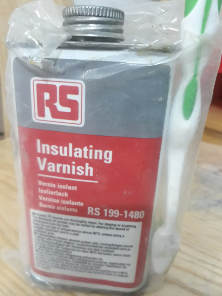

    Em xử lý được vụ ù bo nac72...khakha. xử lý được luôn vụ ù toàn bộ các dự án bằng dung dịch bên dưới. Quét xong để 24h cho khô. Ko 1 chút ù xì nào dù nhỏ. E đoán ù chả do đi dây nhợ j cả. Ban đầu ù lớn lắm. E quét xong cái ko nghe 1 tý j cả khi ghé sát tai. Tưởng có vấn đề j cơ chứ. Mở volume....ôi thôi...quá tuyệt

    Bác cho em hỏi dung dịch này mua ở đâu ah?

    Bạn xem lại các mối hàn không được đẹp lắm có thể do thiếc không tốt hoặc tay hàn chưa đủ nhiệt, khắc phục được mối hàm bạn hàn hai mặt nhé, mạch tốt hàn tốt thì chỉ cần vệ sinh sạch sẽ không cần dung dịch thần thánh chi hết nhé.

    Thiếc em cuộn 1kg mua bên nhật. Các điểm có đường mạch trên em đều hàn hết. Nói chung em thấy sau khi quét thì ko có tý ù nào cả. Lượm được bí kíp vậy và áp dụng toàn bộ dự án ù của em.

    Dung dịch này vn ko bán nhé bác. Giá nó cỡ hơn 1000 đô 1 chai. Em xin bọn malaysia nó dùng sơn bo trong máy công nghiệp còn dư
