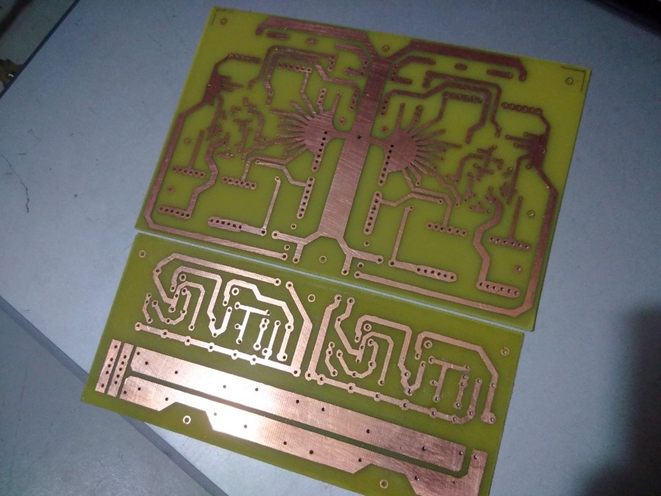

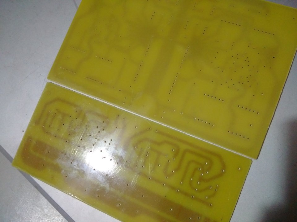

  21. hmo
    hmo Advanced Member
    6/11/11
    300
    114
    Hanoi
    Lần đầu tự làm pcb từ khâu mua vật liệu cho đến khâu dùi lỗ :D ... E chế lại pcb của bác Longpcb chút xíu cho đường mass đậm lên.
    Bạn PhanHai ui chờ em smr đến bao giờ kkk...

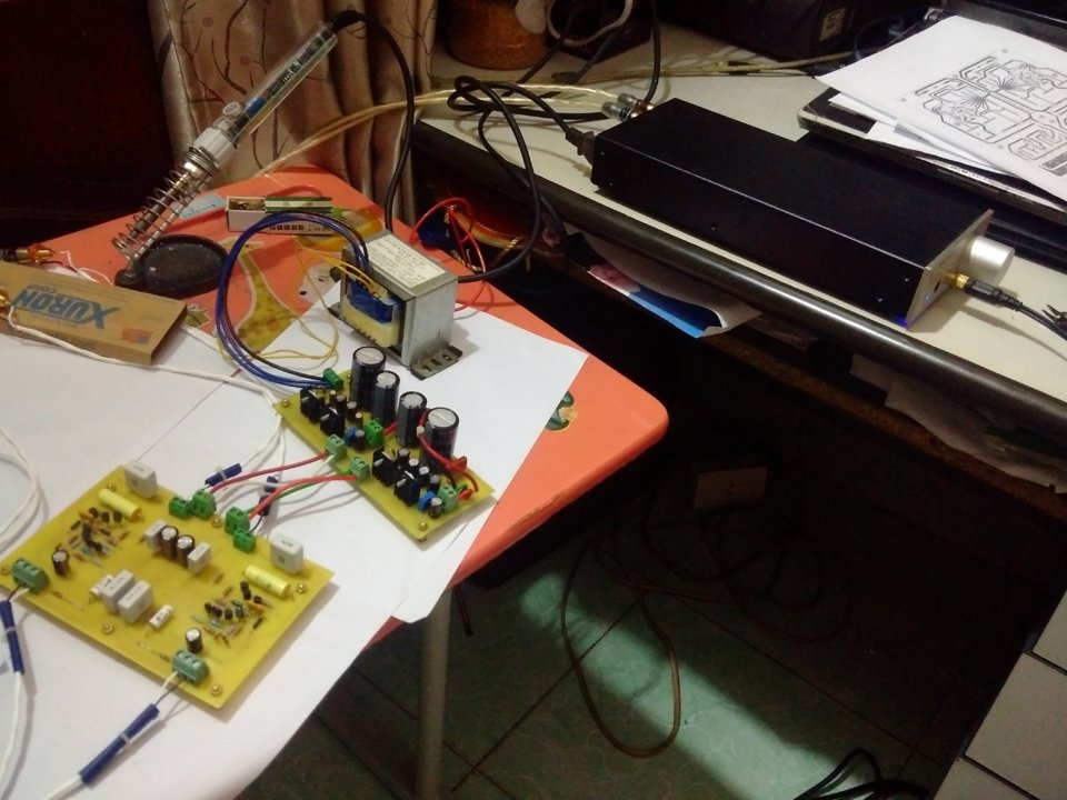

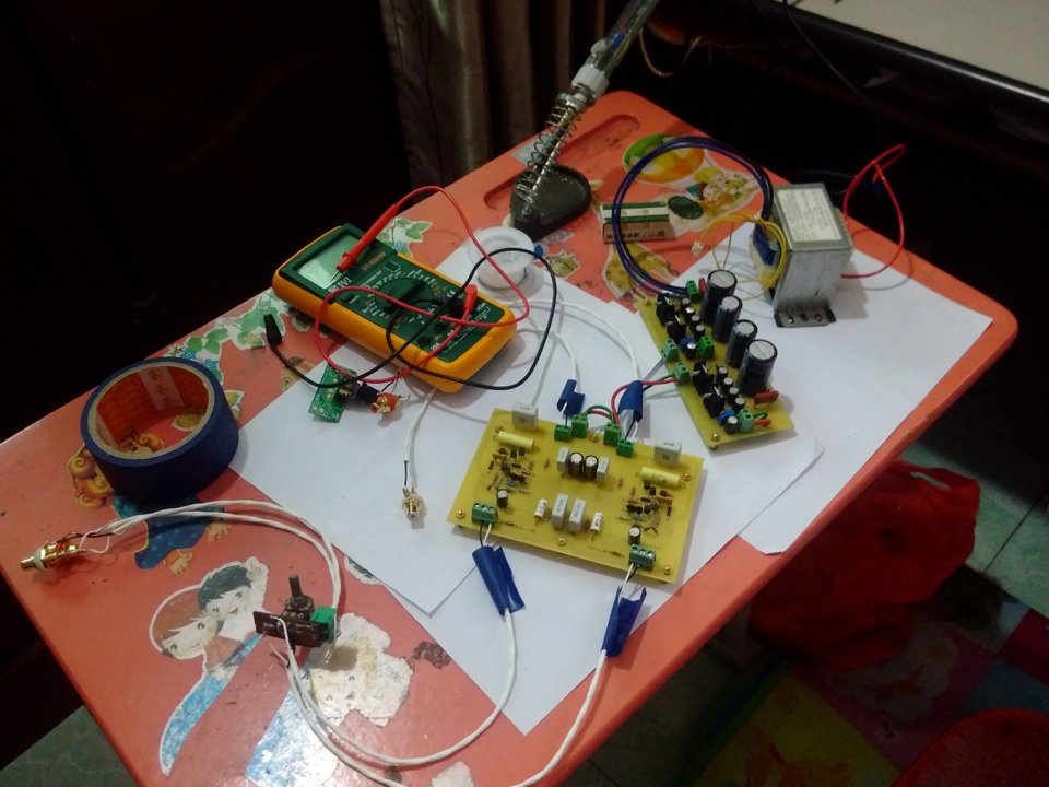

  25. hmo
    hmo Advanced Member
    6/11/11
    300
    114
    Hanoi
    @PHANHAI1471989 : Sang bên này cho đúng chủ đề, bo regu mình lắp 4 em Lm317 chợ, chưa kiếm được lm317 tốt. Đo nguồn khi chưa nối sang bo nac thì vẫn đạt 20v, nhưng khi nối qua thì tụt chỉ còn 14-15v, lk đã kiểm tra kỹ không gắn sai em nào, tụ lọc regu toàn silmicII. Chờ kiếm 4 em lm tốt thay vào xem sao. Không thì chắc ủi mần luôn regu Teddy vậy!
    Được cái tụt nguồn nhưng xông điện, cắm giắc phát nhạc vẫn hát ầm ĩ, xử lý xong nguồn chắc là ổn thôi.
