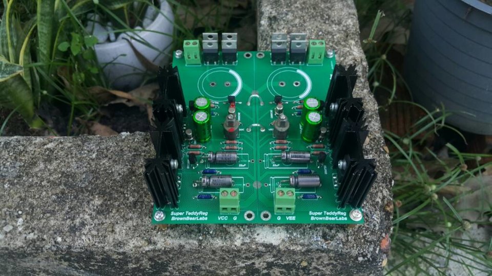

  4. langbam
    langbam Advanced Member
    12/1/12
    1.800
    28
    Theo xxx ý của em thì các bác kiếm cái biến áp tốt ví dụ talema 25W giá vài trăm K, nguồn để ngọt thì các bác nên chơi teddy. Jfet 3 con K 170BL, K246, .... tụ tantalum vỏ sắt e thấy các bác đi ve chai nhiều. Em chơi vài loại nguồn giờ e kết em teddy nhất. Giờ e ko nghịch mạch mà chỉ nghịch nguồn thôi :) . E có tgian loay hoay với mạch BJT miết giờ nghiệm ra ưu tiên nguồn xịn thì hãy tính phần kia.
    Bác nào làm teddy PM cho em, em chỉ cách chỉnh cho chuẩn low noise :D:D

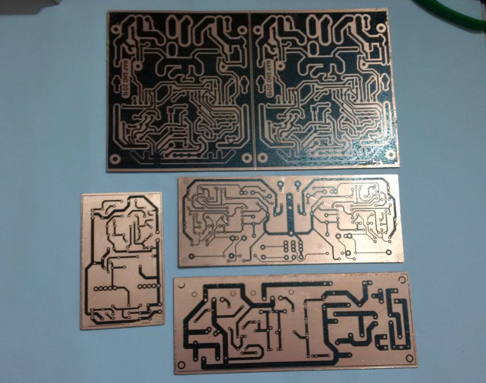

  9. hmo
    hmo Advanced Member
    6/11/11
    300
    114
    Hanoi
    Ngồi buồn em lại giặt là ... Cứ làm bộ pcb rải ra ngắm :D
    Mỏi lưng nên giải lao đã, mai mới tô vẽ rồi giặt mạch sau !

  17. Biebis
    Biebis Approved Member
    18/11/16
    14
    Bác nào cần pcb nguồn teddy cho nac lh em nhé :D 0911758599 20191117_074106.jpeg

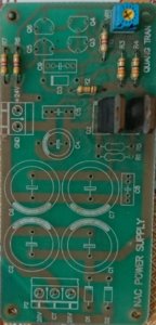

  18. PHANHAI1471989
    PHANHAI1471989 Advanced Member
    12/3/13
    312
    51
    Bình Dương
    Nguồn này hay sallas hơn các bác. Nac72 em hiện chưa có nguồn xịn
