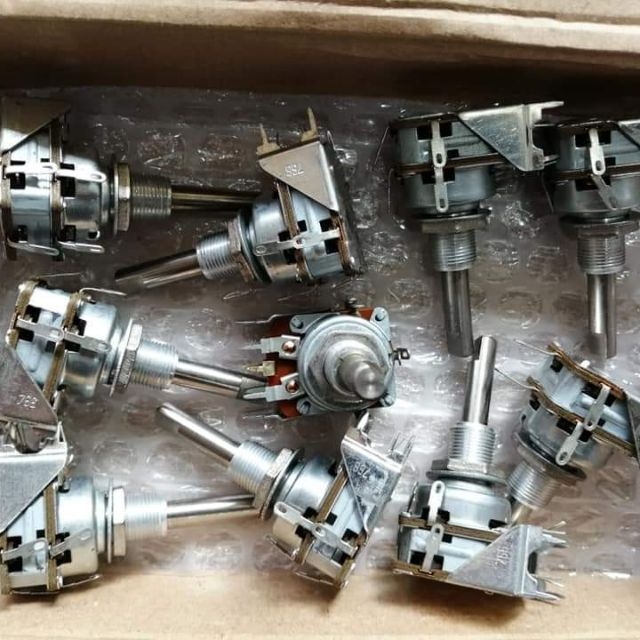

  1. m48
    m48 Approved Member
    21/9/15
    28
    Phổ Yên - Thái Nguyên
    Vặn lên 7h mà đã to như thế là loại line r . Em có mấy cặp RFT của Đức mới nguyên chưa sử dụng . Cụ nào yêu không

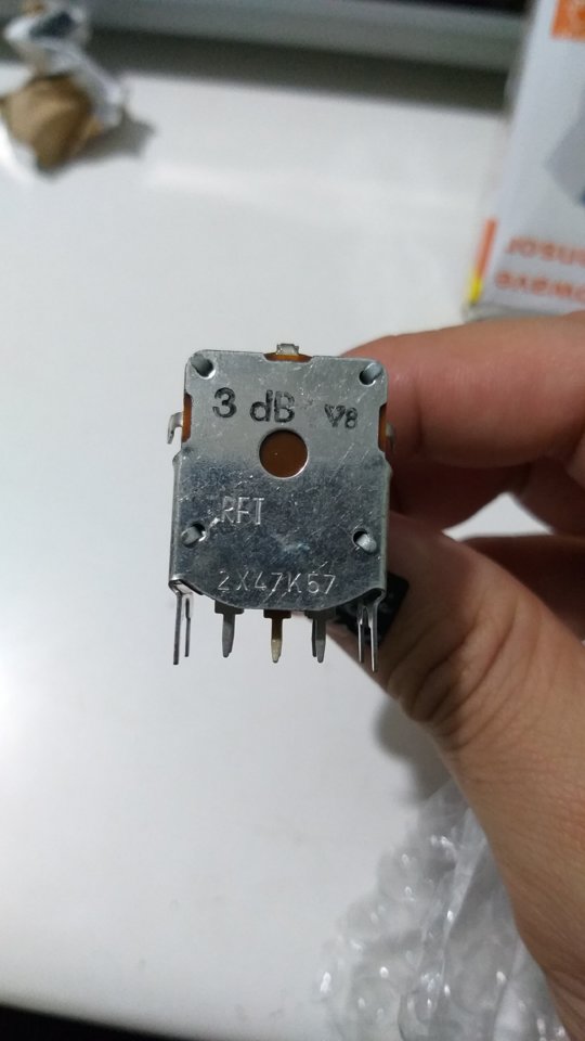

  2. m48
    m48 Approved Member
    21/9/15
    28
    Có 2 loại 47kx2 vs 100kx 2 đều là loại có độ ồn 3db
