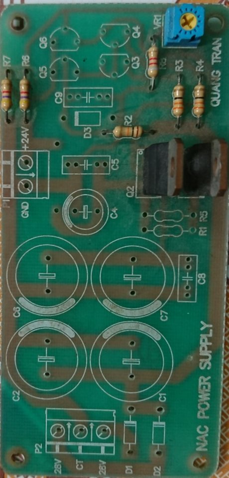

    Linh Kiện mạch của bác đây:
    - R1, R5 = 4R7/0.5w
    - R3, R4 = 33R/0.25w
    - R2 = 8K2/0.25W
    - R6, R7 = 4K7/0.25W
    - R8 = 2K7/0.25W
    - VR =103
    - C1, C2 = 3300Mf/35v
    - C4 = 100Mf /35v
    - C5,C9,C8 = 104/63v
    - C6,C7 = 470Mf /63v
    - D1, D2 = 1n400x
    - D3 = Zen 24v/0.5w
    - Q1, Q2 = D44h11 ( TIP41 )
    - Q3,Q4 = A92
    - Q5,Q6 = A42

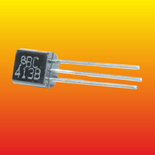

    Ai thử lắp Bc413 , bc415 cho nac72 chưa ạ ? cho em xin ít review . Em Đang có mấy con chân vàng tháo amp đức

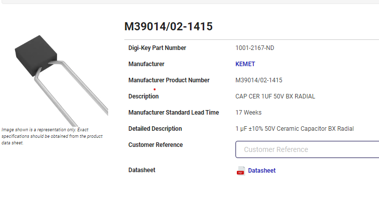

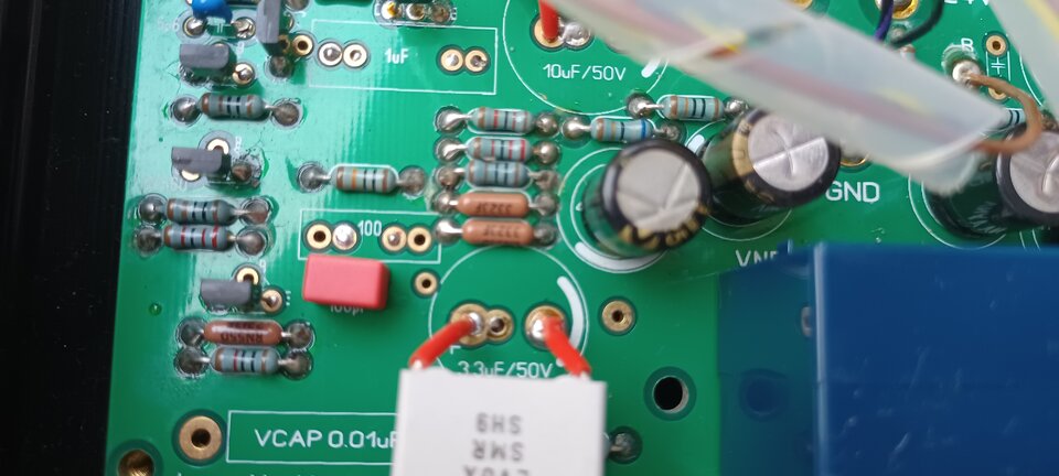

    NAC 72 tụ In/Out dùng loại này được không các Cụ ? upload_2022-11-28_0-48-50.png
    langbam likes this.
  12. langbam
    langbam Advanced Member
    12/1/12
    1.800
    28
    Kemet có SMR đó bác, in phải 4.7uf trở lên, out 10uf

    Tụ này dùng tiếng nghe hay hơn các loại tụ khác, giá cũng chát.

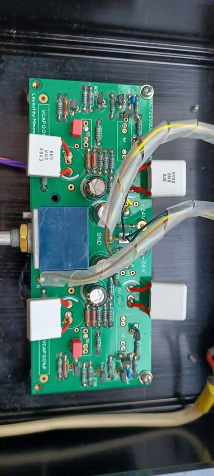

    Mình còn bộ NAC chạy ZTX bo Phono háng, In/out Kemet SMR, nguồn Salat .... (hoàn chỉnh) cụ mô không muốn lọ mọ thì ôm về thẩm em đỡ chật nhà ạ. Em tặng bo phono và tụ in/out háng luôn.

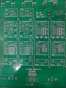

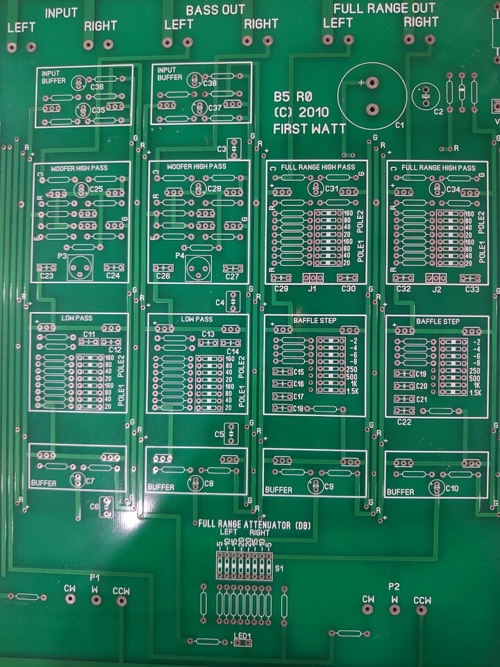

    Hình như em cũng có PCB Naim thì phải, với miếng PCB của dự án crossover Paslab. Bác nào thích em gửi, chứ để mãi hoá thạch đến nơi rồi!
  16. anhbatin
    anhbatin Advanced Member
    25/10/12
    184
    30
    Em thích cái miếng crossover Paslab (là B5 phải không ?) bác để em tội vạ chi em chịu !
  17. Limk
    Limk Advanced Member
    5/9/09
    1.403
    Nó đúng là miếng B5. Bác nhắn địa chỉ nhé, mình gửi tặng.

    Tối về thoát y nó mình gởi hình nội tạng ạ, cơ bản: Bo cụ Uy, trở Takman, BJT Tháo bo phono Naim, I/Out Kmet SMR digikey, Nguồn Salat Jfet tháo máy, Volume APLS, hồi tiếp Black gate, vỏ nửa size 42, dây bạc. Kính ngài !!!
