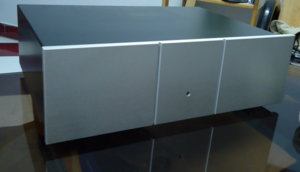

    đẹp đấy! làm nỗi cái này hem :mrgreen: hay show nhìn thèm chơi? :mrgreen: thanks
  2. thienchay
    thienchay Advanced Member
    13/9/08
    1.242
    Biên Hòa - Đồng Nai
    hì hì , cái này đem ra mấy chỗ làm mặt dây chuyền đặt người ta cỡ trăm cái là có ngay chứ giề , Inox hay bạc gì cũng đẹp ráo :mrgreen: :lol:

    he he các cụ bàn tán xôn xao vụ chassis này đi ợ, em thì em thế nào cũng vẫn máu thôi!
    Nhưng cụ gà ới dùng cái tấm đồng có gia tăng chi phí và khả năng tỏa nhiệt thấp đi không cụ?em thấy mấy tấm tỏa nhiệt toàn làm bằng nhôm nên em nghĩ chắc nhôm tỏa nhiệt tốt hơn đồng :lol: :lol:
    Còn nội thất thì sau khi em đóng nắp lại toàn để nghe nhạc chả mở ra bao giờ :lol:
  7. Lil' Knight
    Lil' Knight Advanced Member
    11/1/08
    561
    35
    HCMC
    em không nghĩ đồng nó tỏa nhiệt tốt hơn nhôm nhưng dẫn nhiệt thì khá hơn. cơ bản là nếu làm thanh chữ L bằng đồng thì chắc nó "hút" nhiệt ở sò rồi "truyền" tới cục tản nhiệt bằng nhôm nhanh hơn, qua đó chắc cũng đẩy mạnh quá trình tản nhiệt. em thấy chưa ai khẳng định cái này nhưng trên diyaudio trước đây cũng có nhiều chú bàn ra tán vào về cái này rồi.
    link này nó có so sánh giữa các kim loại: http://www.monachos.gr/eng/resources/thermo/conductivity.htm
  8. espadon_vn
    espadon_vn Advanced Member
    26/3/08
    8.580
    181
    Chỗ này chú T nói sai rồi, chắc chưa chơi tản nhiệt máy tính bao giờ :lol: . Đồng là vật liệu dẫn nhiệt tốt hơn nhôm, nhưng khả năng thoát nhiệt ra môi trường của nhôm lại tốt hơn đồng. Chính vì vậy trong những trường hợp cần có một cầu nối từ IC tới tấm tản nhiệt người ta thường dùng vật kiệu Đồng. Có thể là dùng ống đồng kẹp từ IC rồi đưa ra ngoài, xâu vào các lá nhôm mỏng, cũng có thể dùng các dạng hình thù khác, kiểu chữ L, chữ U chẳng hạn...
    @ Cụ Gà: nhìn cái pow to thế kia nhưng họ cũng chỉ tản nhiệt qua cái mặt đế => em nghĩ Naim nhà mình đi theo truyền thống xưa kia, cũng tản nhiêt qua đế được đó cụ...
    P/s: Em đang nghĩ tới miếng đồng hình chữ Z...

    Em thì nghĩ khác.
    Hai cái board cs với cái board regu bé tẹo, linh kiện cũng vừa vừa, không lớn lắm.
    Cục nguồn thì 5 cha ba mẹ, to nhỏ tùm lum, vd bây giờ làm tản nhiệt xuống đáy hoặc lên nóc, trong chassis chả còn gì, ngoài cục nguồn, nhưng vẫn phải làm cao lên để đút lọt cục nguồn.
    Lúc đó nhìn lỏng chỏng, chán lắm
    Nếu làm giống Naim thì chassis sẽ mỏng dính, cục nguồn với tụ bỏ vào cái chassis khác > tốn kém hơi vô lý. Mang đi chiến đấu lại xách 2 cục, rất lách cách, mặc dù làm vậy nhìn có vẻ rất ngấu.

    em thì mong cụ gà chú ý giúp chúng em một tý là nguồn của các cụ tự chuẩn bị không có kích thước chuẩn do vậy người thì to người thì nhỏ cụ ah!người thì đặt quấn xuyến,người thì dùng EI nên em nghĩ làm vụ này chắc cũng phải lùm lùm một tý để dễ dàng cài đặt cái nguồn hơn ah! :mrgreen:
  15. garbolino
    garbolino Advanced Member
    28/3/07
    6.862
    ZVL Skalica
    Thì đó, em có nói ở trên đó, tức là phải làm hơi cao cao chút, nhưng cao vậy mà bắt tịt xuống đáy hay ốp sát lên nóc để tận dụng tản nhiệt thì em thấy nó hơi bị lệch.
    Hay chơi luôn cục nguồn xuyến ...... của Naim luôn nhể :lol:
  16. trinhngoc293
    trinhngoc293 Advanced Member
    23/11/08
    5.838
    29
    Xã đoàn Gầm Cầu
    em thiết nghĩ với cấu hình cao cao bên cửa sổ như vậy thì phương án tối ưu là có hai tấm tản nhiệt bên cạnh thưa các cụ và cụ gà!Như thân em đây âm mưu là tụ nguồn 12 quả rồi thêm quả choke bán dẫn 10A tạo GND tổng cho toàn mạch.Như vậy cái không gian là em cảm thấy rất cần thiết,tản nhiệt góp phần là vỏ tạo không gian bố trí linh kiện em thấy là hợp lý.Kính mời các cụ bàn tiếp

    @ all : Xem ra các cụ nhà ta có vẻ khoái cái Chasic dạng Case như kiểu Thoren đây :
    http://www.thorens.com/electronics/ampl ... -3200.html
    B rgds.

    5 người 10 ý thế này chắc bàn đến tết không ra được cái mẫu chung quá các cụ ạ.
    Iem là em khoái sự gọn nhẹ, vác đi thi đấu có thắng mới vẻ vang, chứ to cao đen hôi thì vác đi vừa mệt mà lỡ có thắng cũng...thường thôi, to thế cơ mà :lol:

    Cái này đồng để chống nhiễu chứ cá cụ?
    Theo tôi Cu không phải là phương án bình dân, dẫn nhiệt tốt một tý nhưng hại tiền, đẹp một tý nhưng dễ "han" hơn nhôm. Nếu muốn đồng ngon thì mạ Vàng cho nó bền mầu hơn :mrgreen:
    Mà mặt nó xỉn hoặc bẩn thì dẫn nhiệt và toả nhiệt đều không tốt. Em thấy Gonmund nó mạ vàng đấy :lol:

    hi hi , em thì em thích nhất cái vụ chassis dạng đứng , em hâm mộ kiểu này từ khi được nhìn - nghe - sờ mó :twisted: con Red Rose Music anh em nhà Mark Levinson , và từ đó làm cái amp nào em cũng mún nó ... đứng cho nó kiêu hãnh :mrgreen: , với lại làm đứng thì bố trí gọn hơn , cứ làm cái đế rùi cho em nó đứng đó , chả chiếm diện tích bao nhiêu :twisted: , nhưng làm đứng thì lại khó hơn các bác nhỉ :mrgreen:

    Em cũng lo cái đoạn màu đỏ, chỉ sợ bắt sò vào được thời gian nó dính tịt vào luôn, lúc đó nó thành ... con hàu :lol:

    Em thấy mẫu vỏ âmply trước đã làm là ngong và đồng bộ rồi còn gì phải bàn tán nhiều nữa các bác?
    Phần tản nhiệt em thích đẩy nó về sau đít, xẻ mông nó ra để cho tản nhiệt thở
