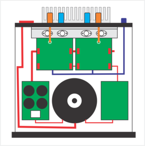

    Thấy các cụ bàn tán xôn xao về chassis , em máu quá, cũng hiến cho các bác 1 giải pháp bố cục nội thất cho con Pow này
    Bên phải của cục biến áp là bo super regular . ở đây các cụ có thể để chồng lên 2 bo super regular cũng dc nếu có cụ nào dùng 2 bo này . Bên phải là lọc nguồn cho phần công suất .
    Về phía tản nhiệt cho mạch công suất em định để ra phía sau đít của chassis . Mặt sau của chassis sẽ là 1 tấm nhôm dầy 5mm . 4 cọc loa sẽ ở phía trên của tấm tản nhiệt phía sau . 2 đg RCA input sẽ dc đặt dọc . Đường điện 220V và công tắc ở 1 góc phía trái .
    Các cụ thích công tắc ở đằng trước thì lần sau em thiết kế mặt trước .
    Về kích thước chasssis thì sẽ là : 43cm x 35cm x 10cm (có thể cao là 14cm tùy các cụ)
    Về volume và Selecter thì các bác để hết bên cục Pre cho em ạ . Đây chỉ là Pow thôi
    Kính ....

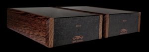

    Em là Em làm thía lày cho nó ngầu! Mono Block luôn hờ hờ!

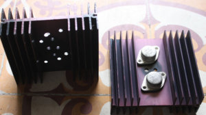

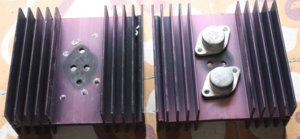

    Hai cái tản nhiệt em mua từ hà thành về đất cảng đây, diện tích 10x10cm, nguyên bản bắt một sò, em khoan thêm thành 2 sò. Còn 2 con sò dính trên tản nhiệt 1 con đọc được là D725, con còn lại mờ hổng đọc được, 2 con này có dùng vào việc gì được không các bác nhỉ.
  15. espadon_vn
    espadon_vn Advanced Member
    26/3/08
    8.580
    181
    Cụ khoan thế này nhằm mục đích dùng cho dự ớn nào đới ạ !
    Dự ớn này sò nó nằm dàn hàng ngang chứ không dàn hàng...chéo cụ nhớ :lol:
  16. LTH
    LTH Advanced Member
    7/5/06
    758
    Nhìn thế kia lúc lắp Sò vào Boad phải cưa bớt Răng đi thì móm hả Bác ?

    ráp vô cái vỏ như trên em xài mỗi 1 lỗ khoan cho mắt hồng ngoại
  18. anhtuanhpqn
    anhtuanhpqn Advanced Member
    30/9/10
    3.034
    Đệ tứ chiến khu.
    Em tính đi, tính lại có lẽ đành câu dây thôi, không còn cách nào khác.
  19. tuninh
    tuninh Advanced Member
    8/11/08
    2.032
    oạch, con tản nhiệt này bác chưa khoan thì cắt di 1 phần là dùng được cho dự án này mờ, mỗi tội hơi khó gắn vào chassis

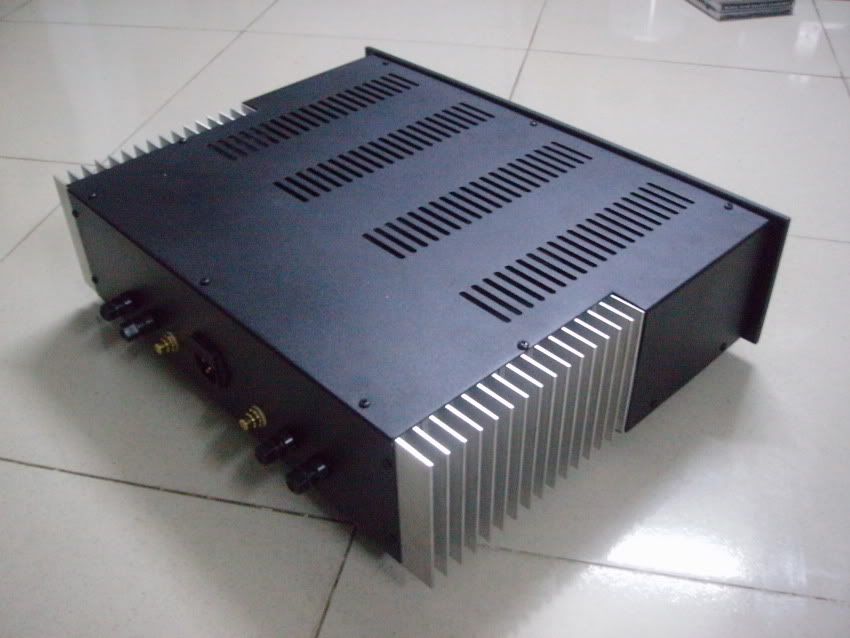

    Mời các cụ chém tiếp.
    Em vừa dập lỗ cái chassis hôm bữa, nhưng gặp đúng đệ tử của Âu Dương lão tiền bối vận hành cái máy dập, nên thay vì đục lỗ phần tản nhiệt cho nó đúng catalog thì hắn lại chơi kiểu "trồng cây chuối", hắn nhè ngay chỗ cục nguồn hắn táng. :(
    Thêm tấm nữa
  21. haivan9880
    haivan9880 Advanced Member
    7/5/06
    856
    72
    Em khoái kiểu này, tản nhiệt hiệu suất cao. Con NAP140 ở nhà em mới đặt bias có 20ma mà nghe xong 1/2 CD Pinkfloy dàn sò của em đưa lên đĩa trông như món sò huyết nướng :( (Em chơi áp +40,0,-40 vì có sẵn cuộn BA 30-0-30)
  22. mtbc
    mtbc Advanced Member
    11/9/06
    6.959
    2.475
    Q3, Saigon
    Cái này dễ ợt, đưa cục nguồn ra phía trước là xong, board công suất gần gần cọc tín hiệu và cọc loa đường đi ngắn nhất. Hay roài.
  23. garbolino
    garbolino Advanced Member
    28/3/07
    6.862
    ZVL Skalica
    Cụ mtbc không hiểu ý em roài.
    Đúng ra là mấy cái lỗ nó phải dập cho em ở lui về phía sau, ngay chỗ tản nhiệt ấy, chứ kéo ngược ra đằng trước có tác dụng gì đâu, tản nhiệt cho cục nguồn àh :lol:
    Lần sau mà lại gặp để tử của Đông Tà chắc nó dập toè loe luôn quá. :lol:
