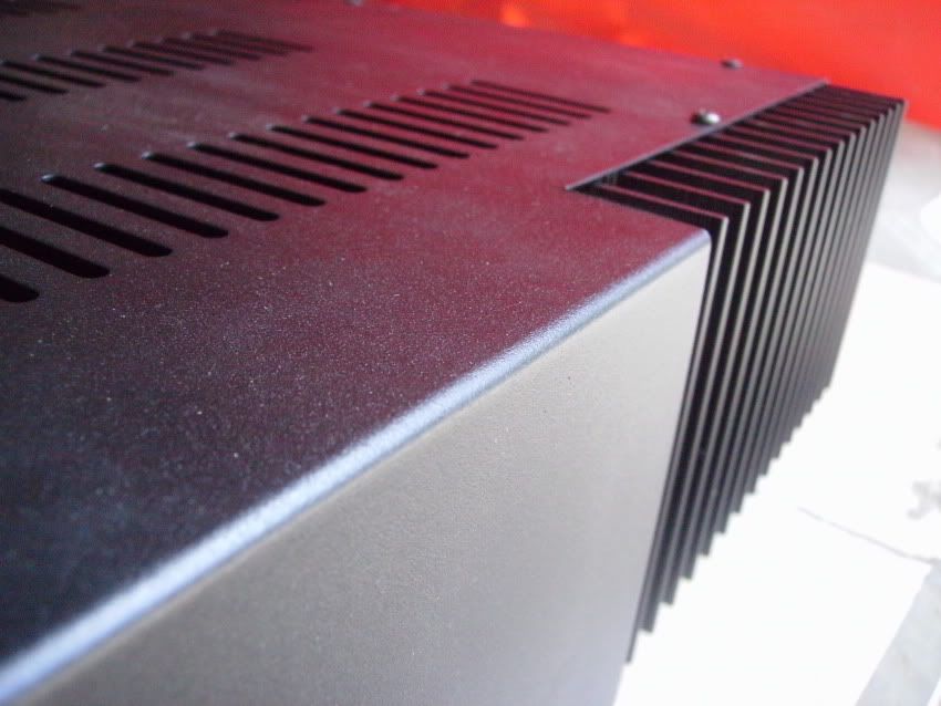

  1. espadon_vn
    espadon_vn Advanced Member
    26/3/08
    8.580
    181
    Cụ Gà cứ bắn sơn ê bô xi đen vào là em dám khẳng định là tản nhiệt tốt đấy, với mứccoong suất tầm 100w trên mỗi tấm thì khả năng sờ được là hoàn toàn khả thi. Ngay chỗ mấy con ốc mà dán thêm ít lót dẫn nhiệt giống như dán giữa sò với tản nhiệt nữa thì tuyệt cú mèo... :lol:

    Loại sơn nhiệt mà bác nói tới theo em biết đó là sơn chịu nhiệt bác ạ. :mrgreen: Đợt em cũng đã thử sơn tản nhiệt bằng loại sơn phụt đóng hộp sẵn thấy vẫn tản nhiệt được bình thường. em nghĩ khi sơn vào thì nó cũng có giảm chút ít hiệu quả tản nhiệt nhưng vẫn trong phạm vi chấp nhận được.

    Cái đó là Anod cụ ơi, không phải sơn đâu ạh, em có nói ở trên roài, công anod bằng 3 lần tiền cặp tản nhiệt này > muốn đen thì sơn cho nó lành :lol:
    Chắc chắn không. :mrgreen:
    Ngoong gì nổi mà ngoong, cặp này nặng 1,3kg, mức tản nhiệt chỉ đủ cho cặp sò chạy ở khoảng 75-80W, đó là nhà sản xuất khuyến cáo vậy, em chưa thử.

    CỤ gà cứ sơn đi, khả năng tản nhiệt chỉ giảm chừng 5% thôi => nóng thêm 1-2 độ thì bõ bèm gì, lại còn dẫn nhiệt sang toàn bộ chassis nữa nên khỏi lo...

    Bác Gà sơn đen lên mặt ngoài tản nhiệt thôi, còn mặt ko sơn để tiếp xúc với sò cho tốt. Mà em có sat si rồi mà ý kiến ý cò nhiều thế nhỉ :mrgreen: . . em ké cái mẹt thôi

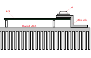

    Bác Gar đừng lo lắng quá vụ áp thấp nhiệt đới này mà tổn hại đến long thể ạh , cái amp này công suất cũng cỡ 140W / 4 ohm , nhưng hiệu suất thì cao do chạy class AB mờ , nên nhiệt tỏa ra chừng 50W thôi , mà cái đó là Full công suất đó nhé , chứ có ai nghe tới mức đó đâu :D , với lại coon sò sắt MJ này chịu được tới 200 oC , bác lo cái giề . Bác thấy Hãng họ làm cái tản nhiệt có tí xíu hông , mình lo xa quóa :lol:
    Còn nếu bác nào lo diện tích mặt bằng trong amp không đủ chỗ bố trí nhà cửa thì mình thử quy hoạch như vầy đi , làm cái PCB nó ép vào Heatsink chính luôn , không biết bác Gar uốn miếng nhôm thành hình chữ N này được không ạh :D

    thienchay: Gắn thế thì mất hẳn khả năng tản nhiệt tối đa vốn có của nó. Em nghĩ nên gắn sò vào giữa tản nhiệt là tối ưu Max

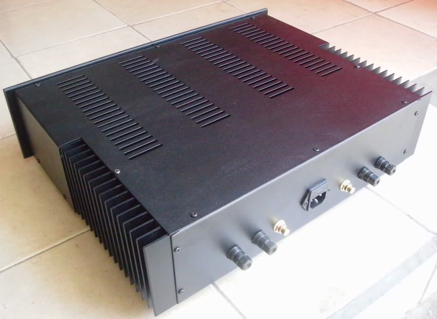

    Sơn là một chuyện .... dễ ẹc quá, em vừa thử sơn và thấy rằng, nếu mai này ai có xế hộp mà trày trụa, đưa em xịt phát, xong ngay :lol:
    Mới sơn dòm vậy, không biết mai này ra sao, mà cho dù nó có trày trục, mua hộp sơn xịt về xịt phát lại như mới.
    Nhưng em nhìn đen này vẫn không thích bằng ... để nguyên. :oops:

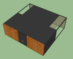

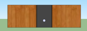

    espadon_vn nói cũng có cái lý của nó, chúng ta không cần phải phô diễn cái tản nhiệt ra ngoài, nhưng như thế sẽ làm mất giá trị của cái tản nhiệt đẹp mà cụ gà đã sắm, thế thì ta đừng mua tản nhiệt đẹp chỉ mua tản nhiệt tản được nhiệt thôi -> Phương án I: làm vỏ phủ kín dập hai hàng bên hông phía trên tản nhiệt, tản nhiệt thường thôi.
    nhộm xong anot cái tản nhiệt là nó tản nhiệt tốt hơn là dùng sơn màu cho nó, anot thì nó bền màu, tản nhiệt tốt nhưng giá thì gấp mấy lần (cụ Gà có nói mà quên rùi) cái tản nhiệt, sơn thì tản nhiệt kém hơn, nhưng lại rẻ hơn nhưng mục đích của nhộm và sơn để làm gì nhỉ, à... cho nó có màu đen giống với cái nắp, vụ này căng à nha, ơ mà có nhất thiết cái nắp phải màu đen không nhỉ - >phương án II nắp bằng nhôm phai cắt phẩn đít cho hở tản nhiệt ra, toàn màu trắng của nhôm quá cool, vửa rẻ tiền, vừa phô diễn được cái tản nhiệt đọp cụ gà lở mua :lol:
    khi nào rảnh các cụ nghiên cứu cái link chổ chữ ký của cụ mtbc có điều bất ngờ sẽ xảy ra
    Phương án II hợp với cái này của em :D

    - Phương án I: Em đồng ý.
    - Phương án II: em không đồng ý vì như vậy sẽ phí cái vỏ nhôm vì nếu làm vỏ nhôm rồi thì em có phương án 3
    - Phương án III: làm vỏ nhôm, bắt trực tiếp chứ U, chữ Z vào vỏ chassis, khỏi cần mua thêm tản nhiệt. Với mức công suất khoảng 150w thì diện tích bề mặt của chassis tải khỏe re...
    To cụ Gà: Em thấy sơn vậy là đẹp rồi cụ Gà ạ, nên dùng sơn Ê bô xi, chứ sơn xịt chỉ đc cái tiện, giải nhiệt kém mà cũng dễ bong tróc do tản nhiệt lúc nóng lúc lạnh...
    Phương án này ủa cụ không được, em đã nghĩ đến nó từ lâu rồi nhưng do bề ngang của PCB là 12cm còn của tản nhiệt chỉ có 10cm. Vậy phương án là cụ nào muốn tăng diện tích bày đồ thì ghép tầng bo công suất với bo Regu, cả bo tụ cũng đc hờ hờ...

    Em nói là cái nắp cụ ơi, nắp giá nó khác với cả cái vỏ và nó khác với anot cặp tản nhiệt, mà cụ nói phí là sao, nhôm nó đâu chỉ để giải nhiệt mà nó còn làm nghệ thuật cụ ơi. nên em thấy cái nắp nhôm + cặp tản nhiệt đọp vào là ok, xxx ý em là thế (học của cụ)
