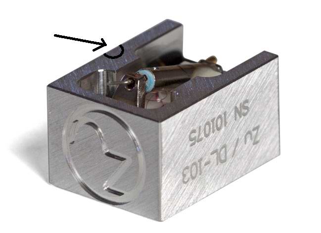

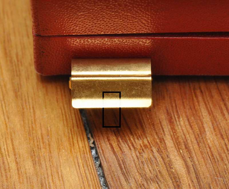

    Em góp ý thêm nếu bác thấy không khó khăn gì bác modify lại chút theo cái body của Zu

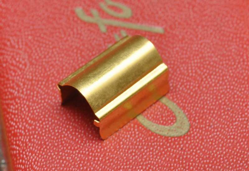

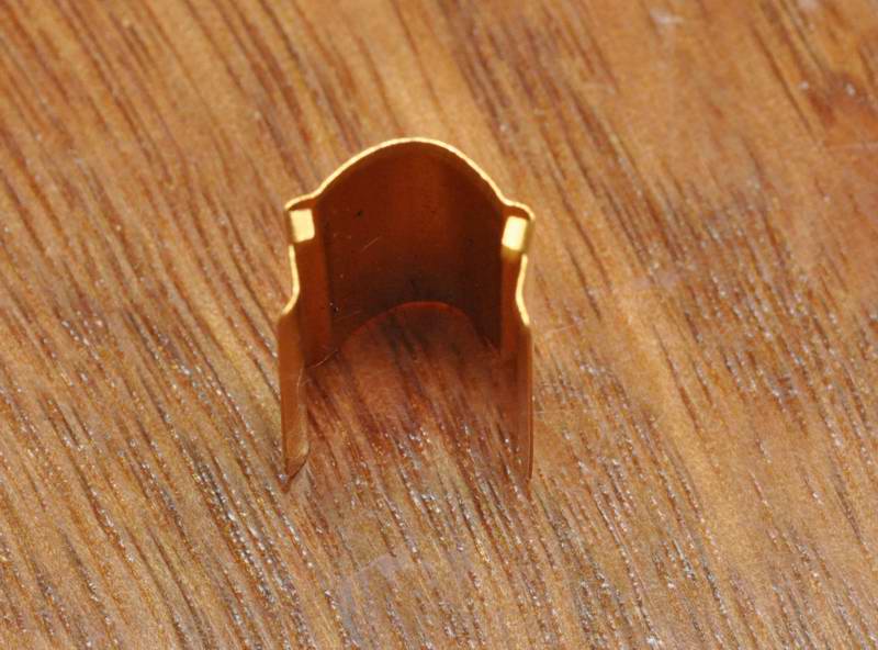

    bác khoét ngang hông tại vị trí bắt vít phần bụng mục đích là sẽ làm thêm stylus guard cho nó
    Phần stylus guard bác có thể làm từ miếng thép trắng có độ đàn hồi tốt ,
    như trong hình của em khi bác khoét body của Zu nhiêu đó ví dụ 3mm thì bác modify cái hình của em với vị trí tương ứng là 3mm có vị trí lá thép chìa ra để bấu vô điểm khuyết của body Zu để bảo vệ Cantilever khi không sài
    Bác có thể uốn nó hình lòng máng trơn với hai ngạnh ăn vào vết khoét trên body
    Về phông chữ trên body bác có thể lấy cái chữ khác chẳng hạn chữ A (analog ) cho nó khác họ chút để đỡ mang tiếng nhá :D :D
    Việc cần hơn cả là bác phải có cái body DL-103 hỏng để làm mẫu nếu không sẽ khó khăn
    Em thì rất nhiều mà chuyển cho bác thì hơi phiền phức và mất thời gian
    AE ta thế nào cũng có mấy cái này hư
    Llàm xong body dl-103 không biết chừng nó cũng rất nhiều DL-103 accident đó :lol:

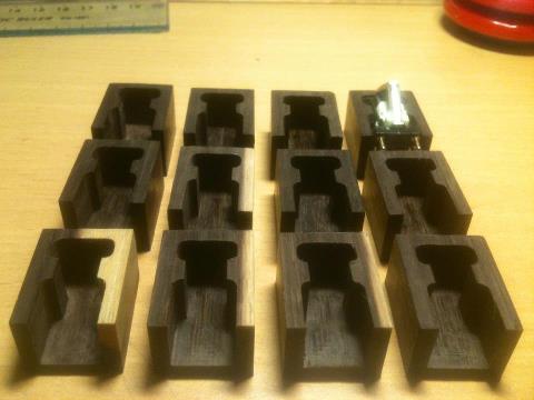

    hi các bác, e định cập nhật tiến độ tí và show hình cái mẫu mới thay cho cái mẫu ở tranh đầu mà internet chết toi, dùng phone e ko post đc hình , nôm na mẫu sẽ giống như hình sau (em mới update hình thực tế). để khi khoan lỗ bắt ốc từ trên xuống dễ dàng hơn mẫu trc, mass cũng tăng 1 tẹo, mẫu này e cân khoảng 3.9~4g
    e cũng thông báo luôn là các bác đăng ký 2 cái, thì cái thứ hai sẽ cải biên đi 1 tí để bắt ốc từ dưới lên thay đổi kiểu dáng chút cho có nhiều option để nghịch ngợm, nhưng vụ này cũn cần khoan thử xem có ổn không vì mẫu này e cũng đang tính thôi cắt đủ 1 lượt tiêu chuẩn đã :)
