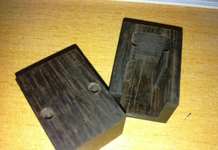

    Hi các bác, em báo cáo nhanh cái. công việc cnc đã kết thúc từ hôm qua. em đã đưa đi khoan lỗ và taro luôn rồi. Có thể đầu tuần sau em sẽ bàn giao tới các bác. Các bác ở xa PM cho em đ/c để em gửi hàng nhé.

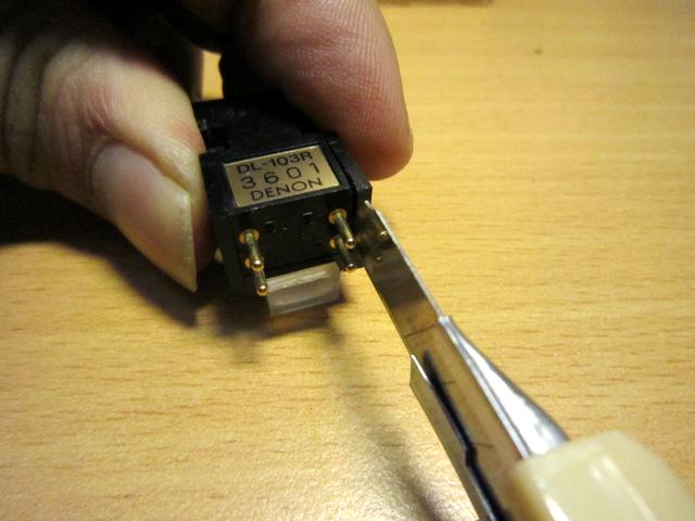

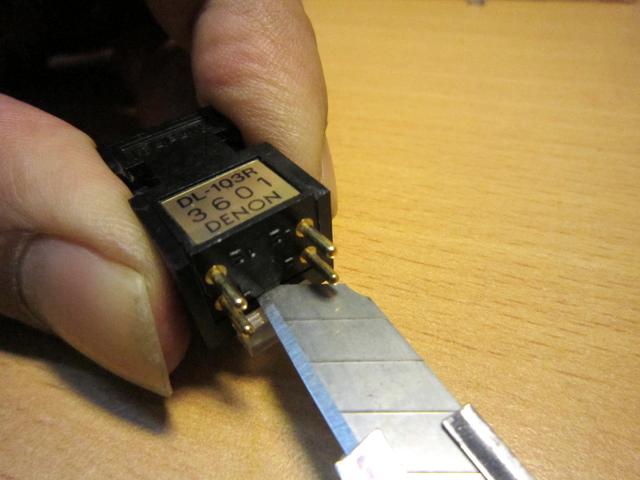

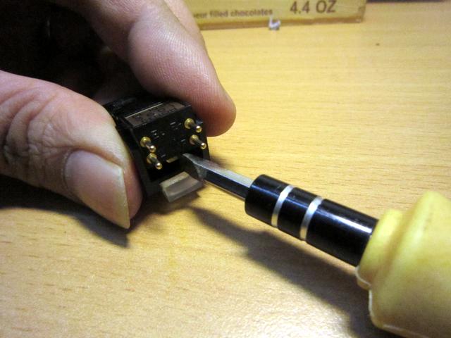

    Trong lúc chờ đợi gia công nốt công đoạn cuối, em xin post hình hướng dẫn chút cách bóc vỏ và lắp với vỏ gỗ mới.
    1. Đầu tiên là chuẩn bị dụng cụ. Dao trổ hoặc loại tương tự. Tô vit.
    2. Giữ giữ thẳng dao vào cắt 2 vết ở duôi kim theo đường mép giữa vỏ và thân kim, đầu mũi dao chỉ cần ăn vào tầm 3mm là đủ, mục đích để tách keo ở chỗ này. các bác cứ cắt hết chiều dài, cũng ko cần dao lưỡi nhỏ quá khó kiếm, vì mình dùng lực cắt xuống để làm bong chỗ dán keo giữa vỏ và thân nên dao cứng chút làm dễ hơn.

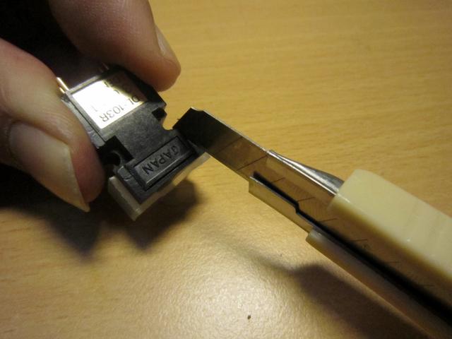

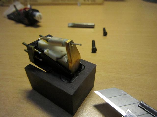

    3. Cắt tiếp 2 mối 3mm phía trên lưng kim, theo vét nối giữa thân và vỏ.
    4. Sau đó lách mũi dao vào đường nối dưới thân kim, lắc lắc vài cái để chỗ này rộng ra 1 chút.

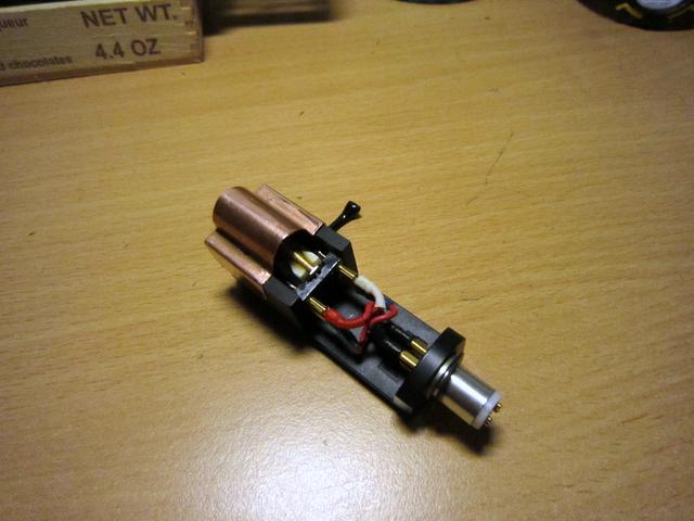

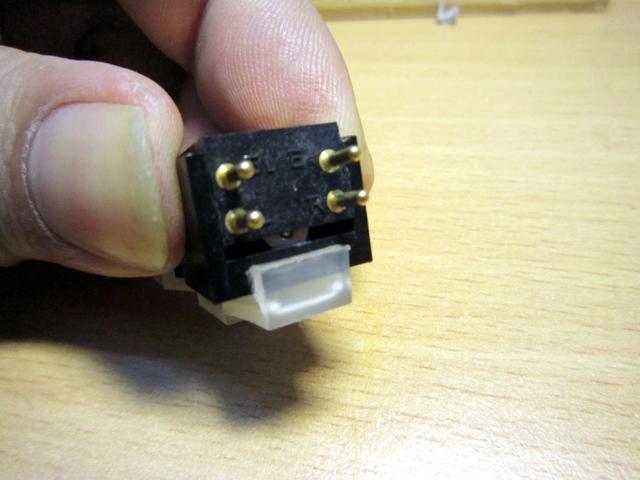

    5. Vết tách sau khi lắc đầu dao sẽ rộng ra 1 chút đủ để đưa đầu mũi tuốc nơ vít vào, dùng lắc đầu mũi tuốc nơ vít 90o để vết hở lớn hơn nữa. Lúc này mấy mối keo trên thân kim cũng sẽ tự động bung ra thêm, vì thực thế keo dán giữa thân kim và vỏ rất lỏng.
    6. Vỏ sẽ hở như hình sau (thực tế hở lớn hơn, hình em chụp hơi sai), sau đó các bác ấn thân kim vào vỏ lại như cũ và lật ngược kim lên

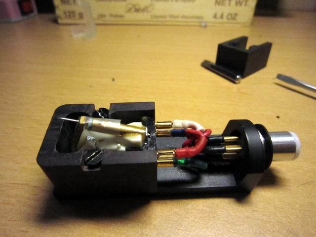

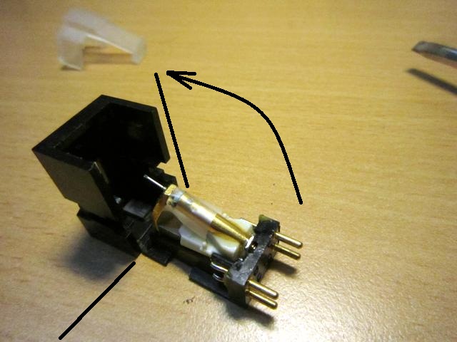

    7. Gỡ nắp che đầu stylus, 1 tay cầm vỏ, 1 tay giữ vào cái pin ở thân kim. Nếu vỏ vẫn mút chặt với thân thì, có thể đưa mũi dao vào phần khe để tách lấy phần hở, làm như bưới 4,5 ở trên
    8. Tay giữ vỏ, từ từ mở nắp kim như mở nắp hộp, phần đầu vỏ phía sát phần thân giữ nguyên như bản lề. Để ý ko để chạm vào đầu stylus, thực tế ko chạm được đâu nếu làm đúng kểu mở nắp như bản lề đó. Vậy là xong phần mở nắp kim. :mrgreen:

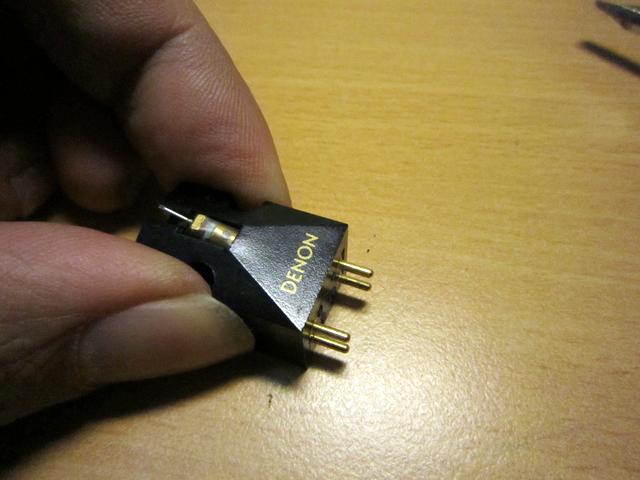

    Tiếp theo là phần tra thân kim vào vỏ, phần này cần khéo léo và tỉ mỉ hơn 1 tí.
    1. Một tay cần vào phần đôi của kim, nhớ chỉ cầm vào phần nhựa lưu ý ko để móng tay chạm vào phần dây rất nhỏ nối từ quận coil ra 4 đầu pin.

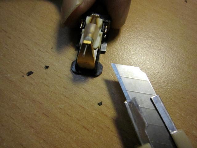

    Sau đó dùng đầu dao trổ cắt, sắn cho tròn các phần đầu góc cạnh trên thân kim, tì đầu mũ dao xuống bàn và xén như xén giấy sẽ dễ hơn, các bác có thể dùng dũa để vo cho tròn, em thì ko xài dũa :mrgreen: . Theo chia sẻ của bác HDH thì có thể dùng bấm móng tay để tỉa phần này dễ dàng hơn.
    2. Các bác cứ cắt tỉa từ từ, vừa làm vừa ướm thử vào thân vỏ mới

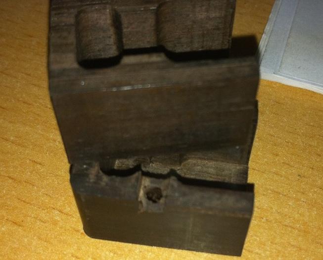

    3. Xong phần đầu, thì chuyển sang góc ở phần thân, có thể kiểm tra bằng cắc nhét thân kim vào vỏ gỗ cho hết phần nhựa chìa ra trên thân
    4. Sau khi kiểm tra các cạnh đã vừa vặn với vỏ, các bác ấn từ từ phần thân kim vào vỏ, có gắn đều đầu 2 đầu thân kim, khi xuống sát đến đáy vỏ thì ở đầu phía trên gần stylus có thể dùng mũi tuốc nơ vít nhỏ để ấn xuống, vỏ được làm để ôm kít với thân kim mà không cần dùng keo (chỗ này cũng tùy các bác nha, bác nào thích chắc chắn hơn thì xài). Thân kim phải xuống sát kít với phần lưng của lòng vỏ mới đạt y/c.

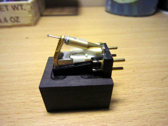

    5. Và cuối cùng là cân chỉnh kim và thưởng thức thành quả sản phẩm của mình :)
    Sau khi mod cây DL-103R của em thành vỏ gỗ thì em đặt tên cho nó là KL-103RW ạ :mrgreen:

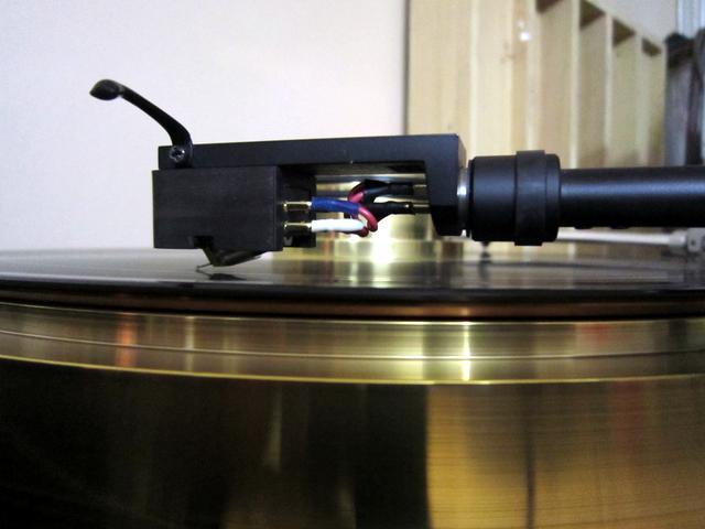

    Báo cáo các bác là em cũng làm thành công với cái woodcase này rồi, sau cỡ độ 30'. Em dỡ cái Denon Gold ra, bây giờ thành Denon wood :lol: . Sau khi test thử thì thấy một số điểm sau:
    - Âm thanh đĩnh đạc và tĩnh hơn nhiều so với lúc trước. So sánh với cây LCII, (chưa thay vỏ gỗ), mộc mạc và tình cảm hơn, ít lộn xộn hơn.
    - Về chất của nó, em vốn ít khi nghe Denon vì với một số bản nhạc nhiều nhạc cụ, âm thanh của nó bị đẩy lên hơn nhiều, hơi lộn xộn. Khi thay vỏ gỗ cho cái này, việc lộn xộn gần như được cải thiện hoàn toàn, có chiều sâu hơn và rõ ràng hơn, mộc mạc hơn, nói chung là hay hơn rất nhiều về mặt tổng thể so với vỏ cũ của nó. Một số bác kỳ vọng thay đổi hoàn toàn, không còn là Denon nữa thì không hẳn là như vậy. Chất âm của nó thế nào thì nó vẫn thế, nhưng được sắp xếp lại gòn gàng hơn, rõ ràng hơn. Nói chung là rất đáng với đồng tiền bỏ ra. Có thể chơi lâu dài với nó được.
    - Tháo và lắp: công đoạn này đòi hỏi rất tỉ mỷ và cẩn thận. Khuyến cáo không dành cho người run tay :lol: . Phần lưng của nó khi lắp vào sẽ phải cắt bớt nhựa, các bác dùng kìm cắt móng tay cắt rất nhanh mà chính xác.
    - Một điểm nữa các bác cần lưu ý. Cây denon là cây có compliance khá thấp, thêm cái vỏ của nó vào thì mass sẽ tăng thêm khoảng 3g với vỏ gỗ, chưa nói đến kim loại. Các bác thay mà không để ý xem cái cần của mình có phải là loại high hoặc ít nhất là medium mass hay không thì không phát huy được cái hay của nó. Lúc đó lại thay đổi quan điểm về denon thì rất là phí. Em cân cả headshell và Denon mới thì nó lên đến hơn 30g, nếu có dùng headshell loại nhẹ thì cũng hơn 20g nên các bác lưu ý nhé.
    Tóm lược lại em đánh giá là : Hay, đáng bỏ công sức ra để lọ mọ. :D
    Đây là kết quả sau 30' của em. Cộng cả headshell và Denon mới thì nó lên đến hơn 30g, nặng ngang SPU.
    Denon's case by haihd, on Flickr
