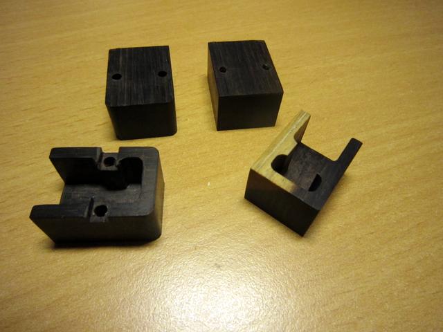

DIY - vỏ gỗ cho kim Denon 103 mời các bác

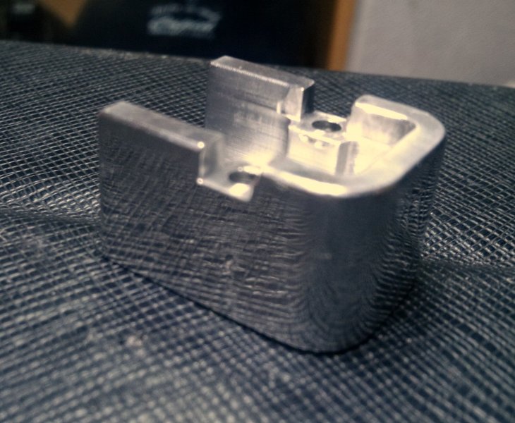

    Nặng quá, không chơi được với Orsonic 101 :lol:

    Orsonic "clone", nhưng thiếu 4 cái nắp :lol:

    Cái Orsonic này của bác dễ nặng tới 20g mất bác nhể :lol:
  13. regular
    regular Advanced Member
    6/6/07
    7.375
    Non-Groups
    17,5gr chưa kể 4 cái nắp :lol:
    Hãng 16Gr bác ah :p

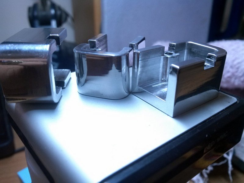

    Chụp hồi nào vậy a..test D700 hả hahaha, hic alu đẹp quá :mrgreen:

    Em vừa bóc vỏ kim 103R. Hoá ra dễ làm hơn căn chỉnh kim cần nhiều.
    Bóc xong tỉa tót cho vừa cái vỏ gỗ. Đúng là dùng bấm móng tay là dễ nhất. Chỉ cần cẩn thận nhất là lúc cắt hai miếng nhựa bên hông sát với 4 cái chân pin thôi.
    Sau đó chỉ còn mỗi việc gắn vào máng. Cái vỏ cũ thì mang cho con chơi :)
    Thay vỏ xong, gắn lên cần, chưa cân chỉnh mấy đã thấy âm thanh cải thiện rõ rệt về lớp lang, tách bạch và hầu như hết chuyện xé tiếng. Trước với vỏ nhựa đôi khi đến các đoạn nhiều nhạc cụ cùng lên tiếng âm thanh có lúc bị rối, còn giờ mọi thứ được sắp đặt và trình bày ổn định, vững vàng. 103R nay đã thành 103RW.
    Em đang băn khoăn không biết có nên bóc nốt chiếc còn lại để từ 103D thành 103DW không đây :lol:
    Một khoản nâng cấp rất là value-for-money! Cảm ơn các bác đu-cành-lê, sóc-nâu và "đồng bọn".

    Nom như SS-304 :mrgreen:
