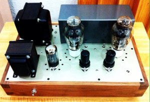

    Em tranh thủ gia công phần mộc chassis

    Phần vì do chưa có thời gian tìm hiểu, phần vì do nóng ruột và bóng đá :D .... nên sẽ dành kế hoạch sơn chassis cho dự án sau. Hợp kim nhôm giữ độ bóng rất lâu, khi cần chỉ lau qua xi là bóng như mới. Đây là ngoại thất của em nó.

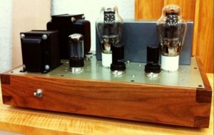

    Và đây là cặp OPT DIY "thần thánh" của em 2,5K/4-8 có L=19.99 H. Nếu mà đạt được bốn số 9 thì âm thanh dự là sẽ lung linh như ánh kim.

    Điện cảm sơ cấp ngon cho OPT 2,5K rồi cụ,
    giờ cụ đo điện cảm rò, tụ ký sinh nữa. nếu cũng ngon nữa thì nếu là em, em khỏi cần lắp vào mạch, chỉ nhìn mấy thông số thôi cũng đủ phê rồi :mrgreen:

    Chào bác Rock! bác hỏi em vậy là em biết bác tìm hiểu kỹ lắm và cũng đã thực hành kha khá rồi phải không bác :mrgreen: . Cặp OPT cùng nguồn và chocke em quấn trước khi làm Chassis. OPT điện cảm rò là 5mH còn điện dung rò là 6nF em thấy cũng tạm ổn với dải cao. Cũng còn một vài giải pháp để giảm Cr nhưng em ngại không muốn thử. Còn vấn đề nữa là Rdc chắc bác cũng quan tâm, sau khi chạy phần tính toán với bộ lõi cụ thể số vòng sơ quấn hơn 2400 vòng một ít, cỡ dây 28 ạ.

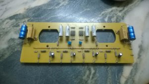

    Phần đi mạch cho dự án này làm em cũng đau đầu. Theo ý kiến của các cao thủ nên em phải thòng nhiều phương án nâng cấp, mod, sử lý kỹ thuật....Em chọn phương án classAB là kết hợp P2P và board. Em đã đăng ký bản quyền vói Admin rồi đấy, bác nào vi phạm là em kiện :mrgreen:
    Đây là phần mạch lắp ráp trong điều kiện bị rút ruột công trình các bác xem đừng chê nhé.

    Nhìn cái board trên còi quá, em đã phải cày thêm một thời gian để thay đổi toàn bộ ruột gan cho xứng với " Nữ hoàng" . Đúng giờ tốt 19:07 ngày 19/07 em đã đóng điện cho em nó. Em nó lung linh trong sắc Vàng và Xanh :).
